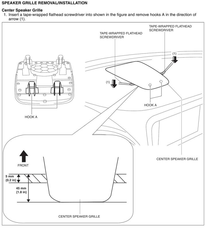

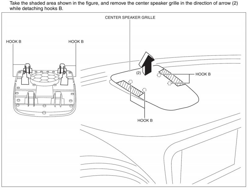

Господа, так никто и не ответил. Кто-нибудь ставил нави на мазду сх-5? Как снять верхнююю крышку на панели прибора, где должна стоять GPS-антенна? Просто подковырнуть отверткой или как???

Сообщение akv2003 » 28 янв 2014, 11:01
vitalya писал(а):Господа, так никто и не ответил. Кто-нибудь ставил нави на мазду сх-5? Как снять верхнююю крышку на панели прибора, где должна стоять GPS-антенна? Просто подковырнуть отверткой или как???
Карптинки из мануала по CX-5:
