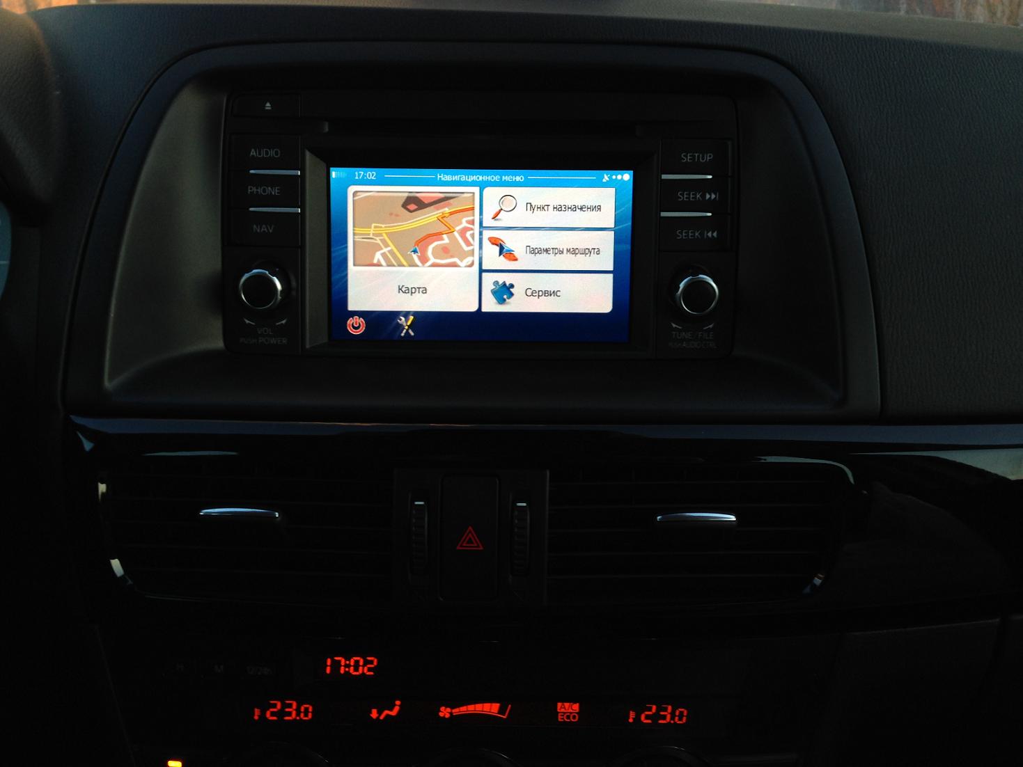

В общем всё подключилось и заработало, видимо очень торопился до этого и контакты плохо подсоединил... Хочу сказать, что подключение WP9200 к штатному монитору Mazda CX-5 это самое простое подключение из тех, которые я встречал. Максимум 30 минут на всё про всё и навигация с поддержкой пробок у тебя в машине. Всем рекомендую! Следующий этап это камера заднего вида, там тоже всё предельно просто!

Радовался я не долго, второй, третий и двадцать пятый раз включить нави в машине уже не получилось, т.е. голова никак не реагирует на нажатие кнопки, при этом блок полностью работает и запущенная IGO предупреждает о камерах и т.п.
Взял в авто протативный DVD-плеер с видеовходом и подключил к блоку. Картинка следующая:
1. если кабель usb подключен, то блок жутко тормозит и первая надпись "Navigation system is loading" пропадает только через пару минут и т.д.
2. если кабель usb НЕ подключен (т.е. с головой никакой связи нет), загрузка происходит в обычном режиме и меню видно, НО только стоит запустить нави или даже эксплорер, начинаются жуткие помехи (полосы во все стороны, мерцания и т.п.) и практически ничего не разобрать на экране. Т.е. меню - ОК, любой другой сигнал - помехи.
Дома всё работает идеально. Отсюда такие мысли - что-то с бортовым питанием и это что-то наводит жуткие помехи на видеосигнал... Однако меню то работает без помех, как это возможно? Питание, как уже писал выше, брал из штатной фишки под нави, все три провода.
Сразу же вопрос к знатокам - в штатной фишке 4 (!) провода под "землю" - зачем???
Ну и опять же, если хотя бы меню работает, почему нет изображения на голове???
