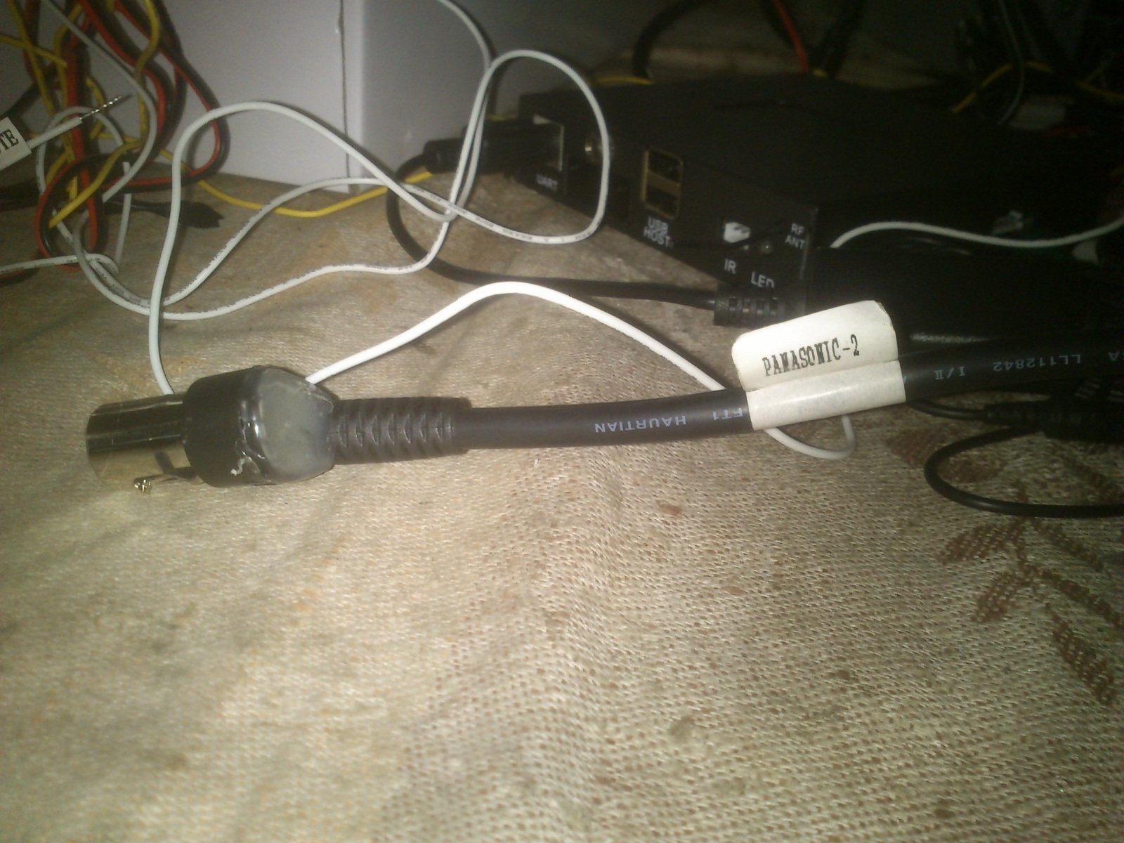

Приобрел у вас CS9200RV, кабель RGB для кенвуда и т.д.
Кабель правда тот что прислали оказался для паносоника,хотя два раза писал что мне нужен для кенвуда, во всяком случае на нем было написано PANASONIC-2, разъем сам такой же но он был угловой и выпирающая панель на кенвуде не давала ему полностью сесть на свое место, в мастерской где устанавливали вскрыли этот угол ни чего не выпаивая выпрямили и стало все входить,на фото видно что там сделали.
При соединении блока по RGB сигнала нет,когда подсоединяли через видио-тюльпан блок и кенвуд все показывает,как бы понятно что надо каким то образом задействовать RGB.Вот здесь ( http://car-solutions.com/ru/cable-for-c ... n-rgb1.php ) в инструкции на кабель написано что нужно сделать для своей модели ,но у меня этой менюшки ни где нет,может не там искал?При первом подключении через тюльпан было стандартное меню где навигация,настройки и тд.Смотрел везде и не по одному разу, подскажите где мне ее найти.Или может быть проблема в том что, распиновка этих кабелей разная?С пульта все управляется,тачскин не работает,видимо только через RGB будет работать,также не могу задействовать GPS когда открывается меню где прописывается путь к файлу,выскакивает виртуальная клава и закрывает почти весь экран,как мне ее убрать?Разрешение выставлено 480х234,С ехплорера IGO запускается.На кенвуде тоже есть в настройках связь через RGB или видео и тд. Поставил через RGB.Еще вопрос по блутусу, все подсоединил все конектится,подключил звук вывел их на колонки,там два кабеля на левую и на правую,но работает только одна,меняю местами работает другая,в настройках в кенвуде тоже есть какие задействовать колонки,выставил все как надо и ничего не меняется.Где еще надо посмотреть что бы все заработало как надо?

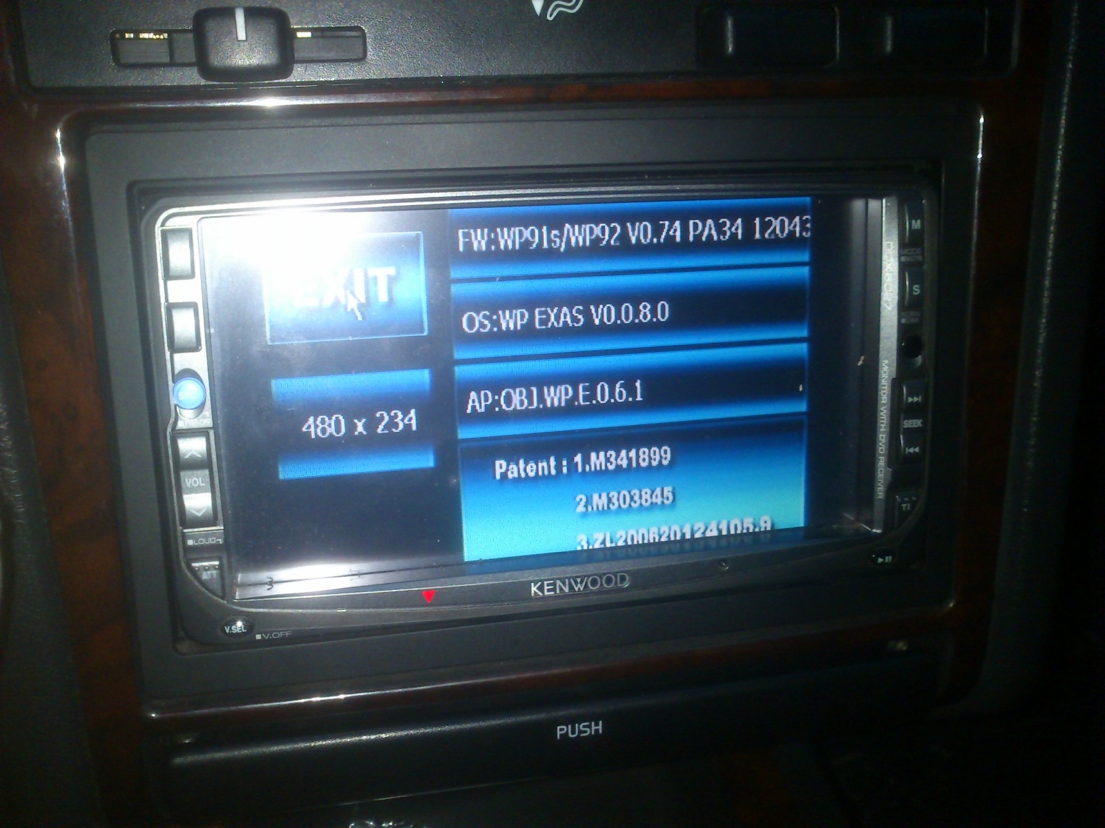

Посмотрел у себя прошивку,у вас вроде есть по новее,у меня стояла 74,а в списке заводских ее вообще нет ,решил перепрошить и поставить самую новую 79.Как в инструкции скопировал три файла из папки SD card 1 в корень SD карты на 2Gb, подсоединил тюльпаном к своему кенвуду выключил зажигание, вставил карту,включил зажигание, на блоке стали моргать поочередно зеленый и красный, на экране на фото видно что, и все полчаса и ни каких сдвигов.Выключил зажигание, и больше блок не запустился, моргает красно-зеленым и все.А и еще смутил вес этих трех файлов из папки SD Card 1 521Kb.Может быть нужно было полностью снимать питание,а не только с АСС? Попробовал еще раз только стал снимать питание с клемы аккумулятора,тишина

И что то с разрешением происходит? У меня выставлено правильно было для кенвуда 480х234 но из фото видно что не все влезает на экран.

Вам нужно обратиться к менеджеру по поводу замены кабеля PANASONIC на кабель KENWOOD (у кабелей разная распиновка).
Неправильная распиновка кабеля, с правильным кабелем всё заработает.
