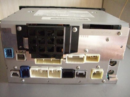

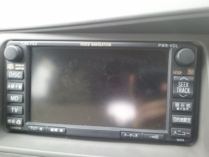

Сообщение viacheslav827 » 20 июл 2013, 09:06
У меня toyota isis 2008г. ГУ стоит matsushita 56078 с HDD. Читает CD и MD. Меню, естественно, на японском. Навигация установлена на HDD, внешнего блока нет, по крайней мере, я не нашел. Может подскажете, могу я установить навигационный блок cs9100 или какой другой.

Да в данных мониторах навигация встроена в сам монитор.
У нас для данных мониторов решения нету, так как таких авто с такими мониторами возле нас единицы и то хозяева предпочитают просто заменить монитор на стороннего производителя.
Если вы все таки очень захотели то вам понадобится следующее железо для реализации навигации на этом мониторе:
1. Адаптер который бы активировал GVIF вход (синий разъем с левой стороны) и потом при помощи этого же адаптера можно было бы управлять подключенным нави блоком.
2. GVIF видеоинтерфейс - для преобразования аналогового видео сигнала от дополнительной навигации в цифровой GVIF сигнал.
Так же, огромным минусом данного монитора является его физическое разрешение матрицы - 480х240, если бы разрешение было бы 800х480 то шкурка стоила бы выделки... Хотя тут я могу ошибаться, такие мониторы бывают и с разрешением 800х480...
Так, правильным решением или менять попросту монитор - при условии, что синий разъем не используется, или пробовать врезаться в монитор - разборка монитора, поиск куда можно подключить видео сигнал и как управлять штатным тачем...
