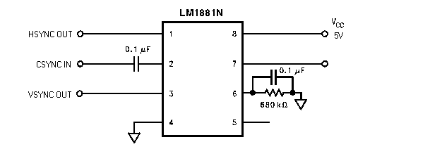

Забыл закинуть инфу как сделать HVSync из CSync:

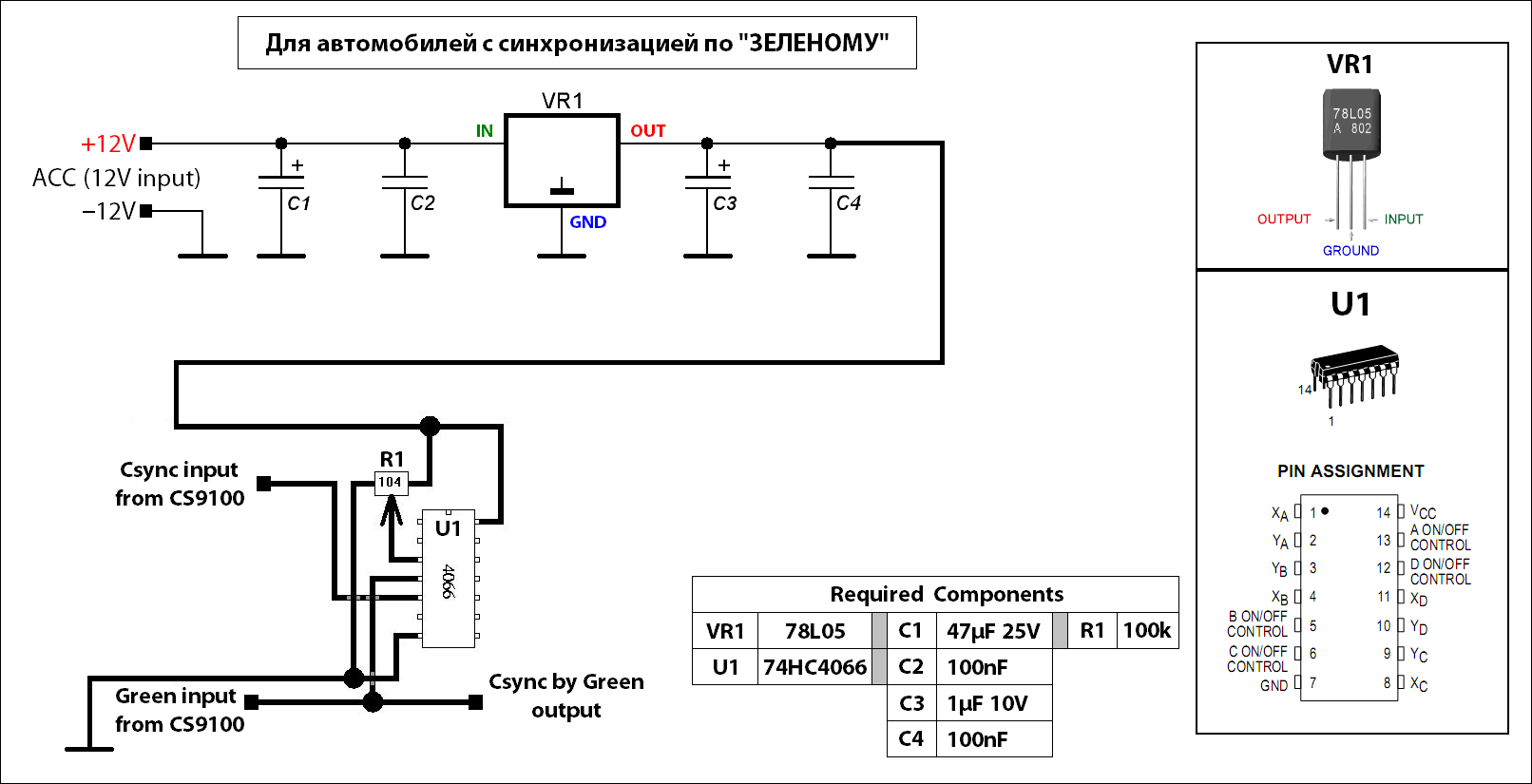

Итак получил блок со всеми приблудами (при проверке дома, к сожалению не оказалось в комплекте управляющего шнура, было бы неплохо его тоже получить, но пока не до него). Основная проблема состоит в том, что идет некорректная цветопередача по зеленому цвету (фон зеленый есть фотка - могу выслать). Изначально, подумали, что перепутаны провода RGB, перебрали все 6ть вариантов, результатов = 0, также побывали в меню установок переключать режимы системы (Мазда, Тойота и т.д. - не помогло). Прошу помочь советом
С Уважением, Максим
Максим
Сообщения: 40
Зарегистрирован: 06 апр 2011, 19:22
Автомобиль: Pathfinder
Re: Nissan Pathfinder 2005
Сообщение Germes » 26 ноя 2011, 12:35
Здравствуйте, Максим.
ДАТА провод Вам ни к чему, Вы будете подключать внешнее сенсорное стекло через USB тач контроллер. Хотя если вопрос стоит ребром, то укажите в личном сообщении куда выслать данный провод, если надо укажите нужную длину провода и я оформлю все обходя "бюрократию" :)
По поводу цвето передачи - в Вашем случае RGB сигнал с синхронизацией по зеленому (RGsB). Ниже привожу схемку которая собирается за 2-3$ на коленке и решает данный вопрос:
