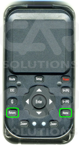

В.: Не работает ПДУ. При нажатии на кнопки или тач-пад, светодиоды загораются, но устройством (CS9100\CS9200) управлять не возможно.
О.: Случаи в которых не работает пульт или требуется синхронизация:
1. Сели батарейки - меняем батарейки, после замены проводим синхронизацию.
2. Вытянули батарейки во время работы нави блока - проводим синхронизацию.
3. Вставили батарейки в пульт, после включения нави блока - проводим синхронизацию.
4. Рядом с пультом позвонил мобильный - проводим синхронизацию.
5. Взяли пульт от другого нави блока - проводим синхронизацию.
6. Дали поиграться ребенку или собаке - покупаем новый пульт, проводим синхронизацию.
7. Сели на пульт, проехались по нем, залили жидкостью - покупаем новый пульт, проводим синхронизацию.
Что такое синхронизация и с чем ее кушают:
Для синхронизации, а именно привязки пульта к нави блоку, надо вместе зажать и отпустить, на одну секунду, кнопки Return и Home (см. картинку) , загорятся светодиоды - визуализацией удачной синхронизации, будет ритмично помигивающие светодиоды. Если светодиоды просто потухнут - синхронизация прошла неудачно, надо снова повторить процедуру. Так же бывает "неудачная" синхронизация - курсор передвигается совсем не так как мы этого хотим (перепутаны координатные полюса - вы пальцем вверх, а курсор в низ...), работает только половина тач панели (верхняя или нижняя) , а вторая не работает или курсор "прыгает" по экрану как бешеный, если у вас один из выше описанных случаев - пробуем провести синхронизацию заново, не помогает: выключаем нави блок, вытягиваем батарейки из пульта и вставляем назад, включаем нави блок и проводим синхронизацию.

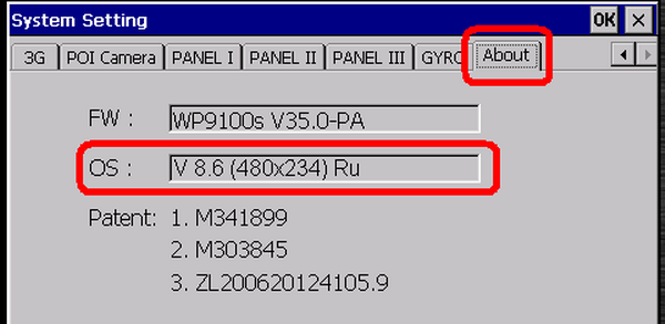

Внимание: С десятой версии прошивки навигационного блока CS9100, не возможно собственноручно заменить логотип. Если Вы запишите на карту памяти файл logo.bmp Вы "частично убьете" свой нави блок. Данную ситуацию поправит ТОЛЬКО перепрошивка нашими техниками, прошивка на руки НЕ ВЫДАЕТСЯ!!!
Как узнать какая у Вас версия, смотрите картинку ниже:
