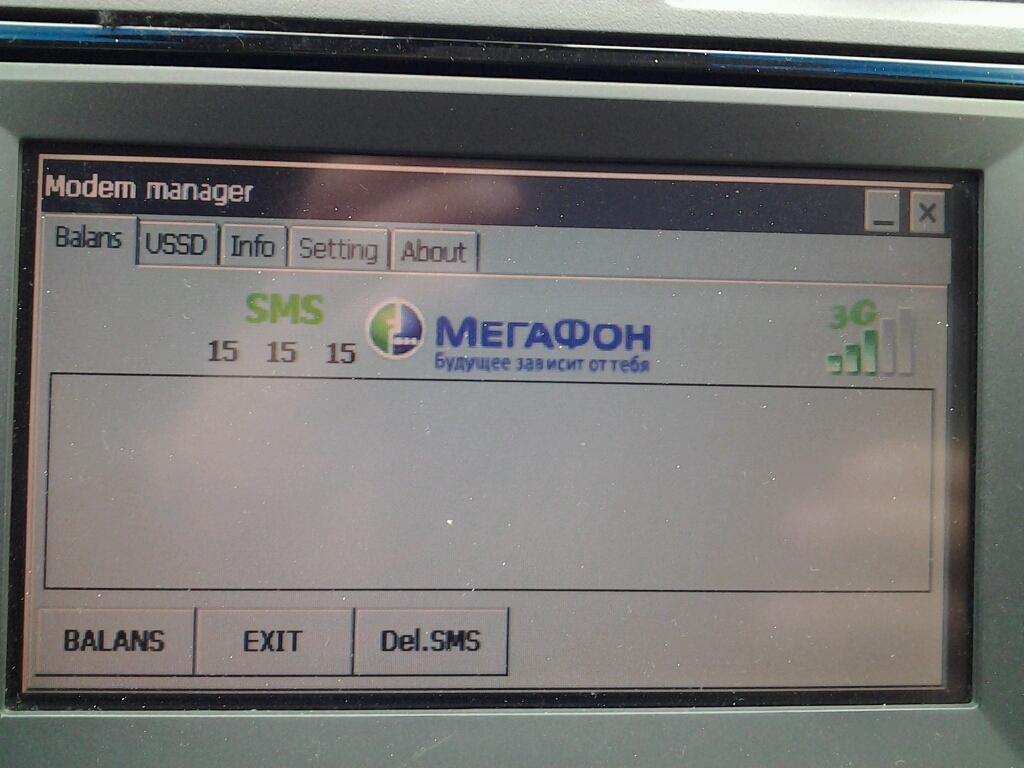

А вот еще требуется помощь зала. Не могу узнать баланс на вкладке состояние счета. Тыкаю в кнопку Balance, но ничего не происходит, подскажите как настроить? Заранее спасибо.

Неа, не работает. Нажимаем кнопку Balance- и ничего не происходит.

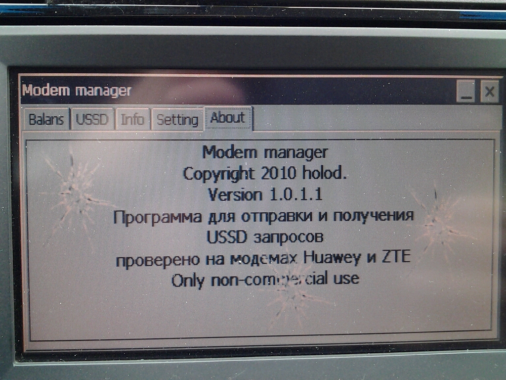

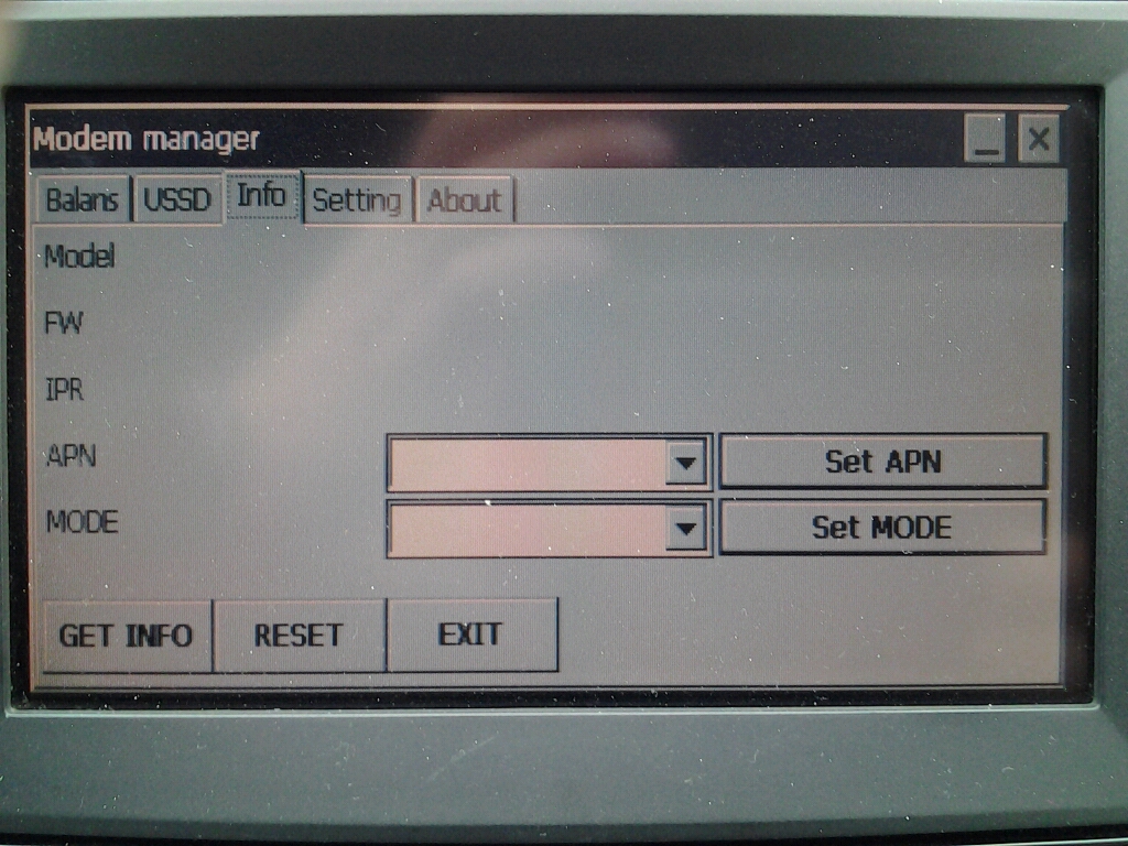

Сообщение phin » 18 сен 2012, 09:24
поле закладки USSD пустое, не заполненное ничем. Нажимаю кнопу Balance на странице с лого мегафона и ничего не происходит...как то так))

Сообщение Germes » 18 сен 2012, 10:07
Вы забыли сделать скриншот вкладки "Настройки - Settings".
