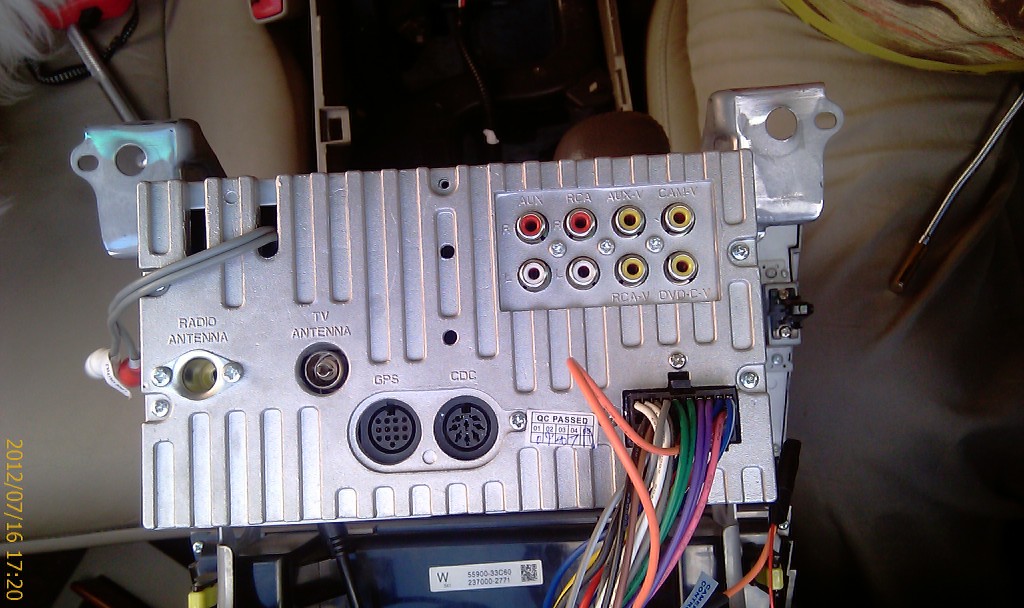

Фото разъёма.

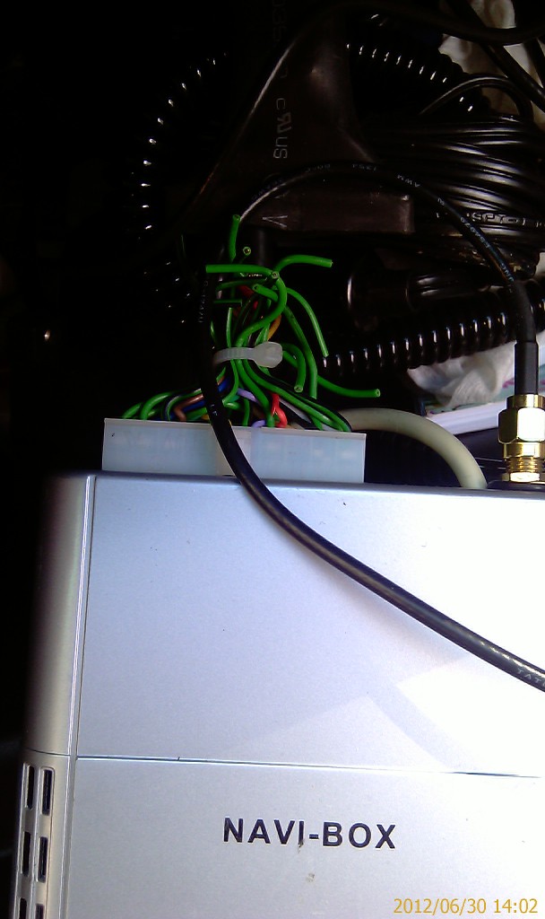

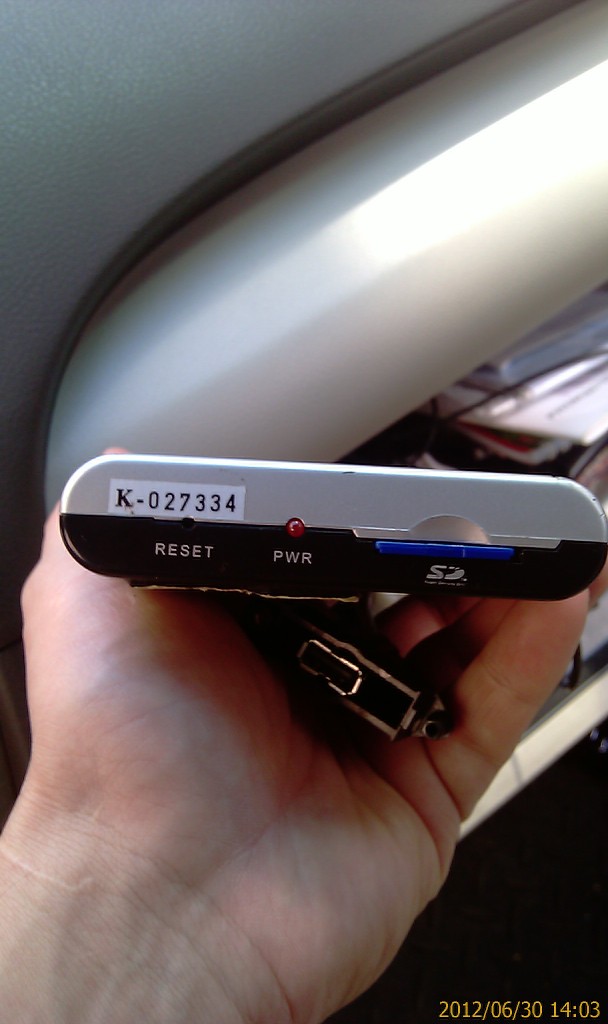

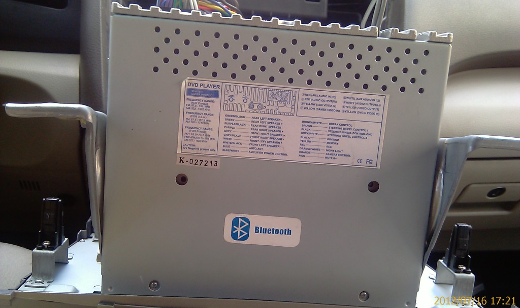

Сообщение Yuretz » 13 июл 2012, 16:38
Добрый день. Не могли бы Вы сделать фотографии хорошего качества головного устройства, сверху и сзади. Судя по разьёму, это не похоже на штатное головное устройство.
Re: Помогите разобраться с распиновкой

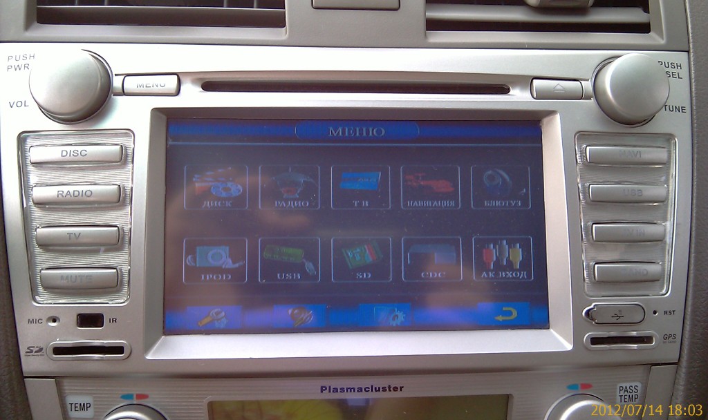

Сообщение prikalist2007 » 17 июл 2012, 09:03
Да это не штатная голова. Вот выкладываю фото.
NAVIBOX Nowada NWD-N607-V6

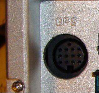

Имеется ли у вас схемка распиновки GPS конектора китайской магнитоллы, а то боюсь спалить ченить.

Удаленно помочь не сможем, тем более с каким то устройствами какие в руках ни когда не держали. Может если все это окажется у меня на столе что то получиться...

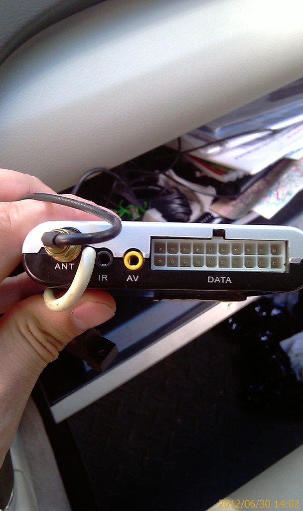

Сообщение prikalist2007 » 19 июл 2012, 12:31
Ладно буду пробовать, и на этом спасибо, ещё вопросик, от чего штекер в разъём DATA подходит?
А то в проводе который был в комплекте всего 2 проводка, и я так понял в данном разъёме тока 4 пина задействовано?

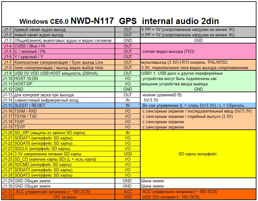

Сообщение Germes » 19 июл 2012, 14:25
Вместе с каждым нави блоком идет лист вкладыш с распиновкой, в Вашем случае вообще понадобится только один провод из ДАТА гнезда - прием данных от штатного тач стекла. Между прочим попробуете с протоколом №8 по идее должен работать.
Распиновка ДАТА и РЖБ кабеля для CS9100\CS9200.
Сообщение Germes » 20 июл 2012, 11:33
Распиновка выложена выше - что то у Вас не сходится с прозвонкой... О каком вообще кабеле для JVC идет речь их есть два?

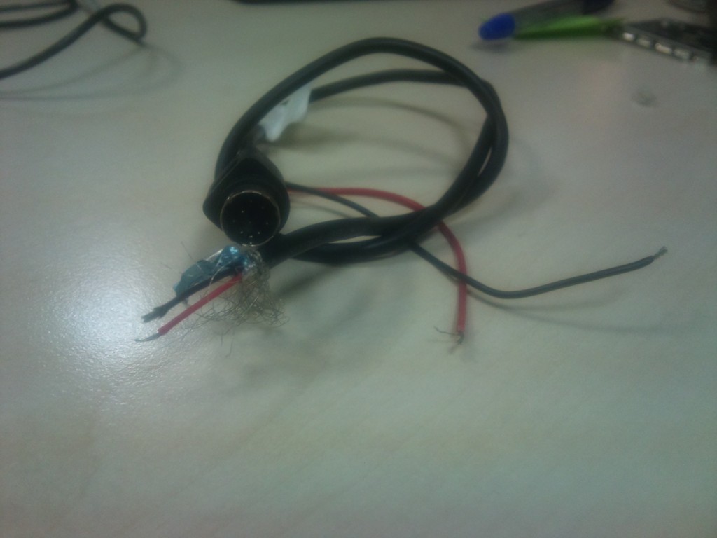

Сообщение prikalist2007 » 23 июл 2012, 10:46
Вот провод во вложении, от какого там JVC я не в курсе и знакомый тож врятли что скажет он не силён в этом.
У него стал глючить NAVIBOX он и купил CS9100
Я хочу мануал по распиновке всех контактов на блоке CS9100.
И от чего я могу взять штекер на DATA? а то как видно по фото распаяно у меня всего 2 провода.
С мануалов выше разобрался, всё нашол, спасибо.
PS. кабель разрезан для прозвонки.
Сообщение Germes » 24 июл 2012, 09:48
Данный провод - это скорее всего JVC (TC1). В вашем случае Вам понадобится провод который подпаян к 4-му контакту данного провода. Смотрите распиновку выше. А в общем Вашему знакомому следовало купить всего навсего два кабеля:
RGB кабель
DATA кабель

Но пришлось разрезать так как вообще ничего не совпадало.
Я так понимаю в разъёме DATA задействованы только 2 провода? как называется этот разъём? от чего можно взять?
