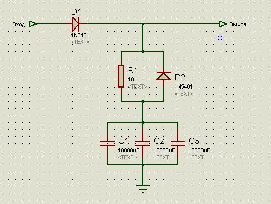

Germes, сегодня поставил конденсатор (16в 10 000мкФ)через диод, его не хватает. Решил спросить у ребят http://forum.cxem.net/index.php?showtopic=89371&st=20&gopid=961966&#entry961966, они мне предложили в мою схемку поставить еще 2 конденсатора по 10 000мкФ, я думаю с проводкой ничего не должно случится.
Думаю еще как вариант, запитать нави от другой пары, только нужно найти такую, чтобы в ней напряжение при запуске не пропадало.
P.S. C радостью подожду чуток, если это действительно будет работать :) Жду с нетерпением.

Сообщение stasok » 20 июл 2011, 11:58
Germes, смотри какую схему мне дали и даже проводку не надо менять на более толстую. Если у Вас есть человек, который разбирается, может пусть и он глянет, а вдруг хороший вариант?

Сообщение Germes » 20 июл 2011, 14:18
В общем схема правильная. Но учли в ли в ней минимальный порог разряда, при котором устройство уже не будет работать?
