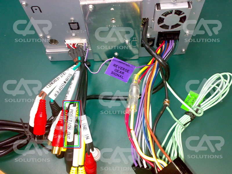

Как вы знаете, что данный кабель, то есть навигационный блок CS9100, можно подключить только к мультимедийным ресиверам JVC в которых присутствует выход "Position Out".

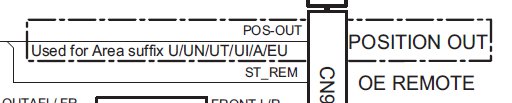

Выходя из информации взятой из сервис мануала, выход "Position Out" присутствует в версиях для следующих стран:
A - пока не удалось выяснить, EU - Turkey, UI - India, UN - Indonesia, UT - Taiwan, U - Other Areas (какие страны имеются ввиду пока загадка)

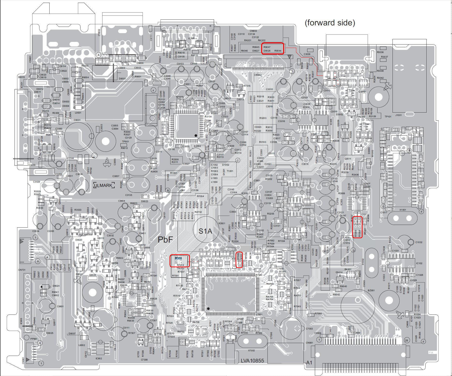

Эмпирическим методом тыка и сравнения сервис мануалов выяснилось, что прошивка в данных устройствах одна, а регион отсюда и доп. возможности, задаются впайкой определенных компонентов на плате нашего ресивера :)

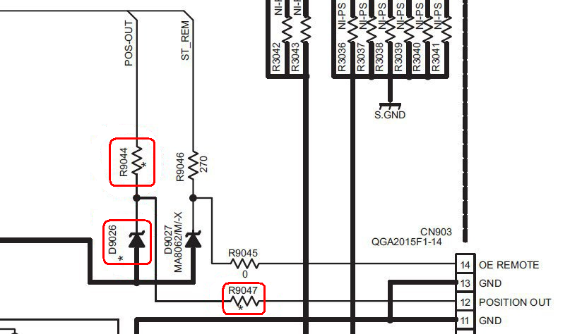

При осмотре платы, сразу же упали в глаз некоторые отсутствующие компоненты, к которым должен был быть подключен выход "Position Out", изучив мануал узнаем номиналы компонентов:
R9044 NRSA63J-271X MG RESISTOR 270Ω 1/16W J
R9047 NRSA63J-0R0X MG RESISTOR 0Ω 1/10W J
D9026 MA8047/M/-X Z DIODE

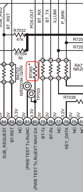

R7065 NRSA63J-222X MG RESISTOR 2.2kΩ 1/16W J

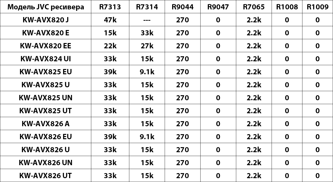

И так все вроде бы впаяли, собрали ресивер, сделали гнездо из 3,5мм. стерео джека, НО подключив к магнитолле нави блок CS9100 - результат 0 И снова засели за сервис мануалы... и о чудо на одной из страниц было найдено описание о конфигурации магнитол при помощи перепайки некоторых элементов, ниже переведена конфигурационная таблица:
И так, разобравшись с таблицей, впаиваем элементы нужных номиналов на плате:
Итог, все припаяно, сделан выход "Position Out", подключено питание и при помощи дата кабеля подключен нави блок CS9100 к ресиверу JVC. Выбираем в меню AV Input пункт "Навигация", дисплей переключится в режим навигации - тач работает ;)
