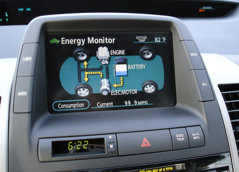

Здравствуйте, имеется Toyota Prius 2008 года выпуска.Так же имеется встроенный (штатный) дисплей НО без навигации, то есть нету кнопок MAP, DEST, MENU. Смотрите фото:
Начитавшись всяких форумов, так же ознакомившись с вашим мануалом пришел к выводу что мне также понадобится ГВИФ интерфейс.
Но руки у меня чесались... Снова начитавшись на всяких форумах, как снять дисплей я снял его и убедился что в мониторе GVIF :)
А ТЕПЕРЬ ВОПРОСЫ:
1. Смогу ли я установить вашу навигацию CS9100 с возможностью управления через штатное тач стекло?
2. Как надо будет активировать вашу навигацию? Нужна ли будет дополнительная кнопка?
3. Как будет выводится звук с вашей навигации?
4. Где надо будет установить ЖПС антенну?
5. Хочу подключить, так же, DVD Challenger через ГВИФ интерфейс. Как надо будет переключать на его картинку?
6. Как вывести звук с DVD Challenger на все колонки?
З.Ы.: Так же интересуют вопросы, переводите ли Вы мили в КМ, фаренгейты в Градусы?

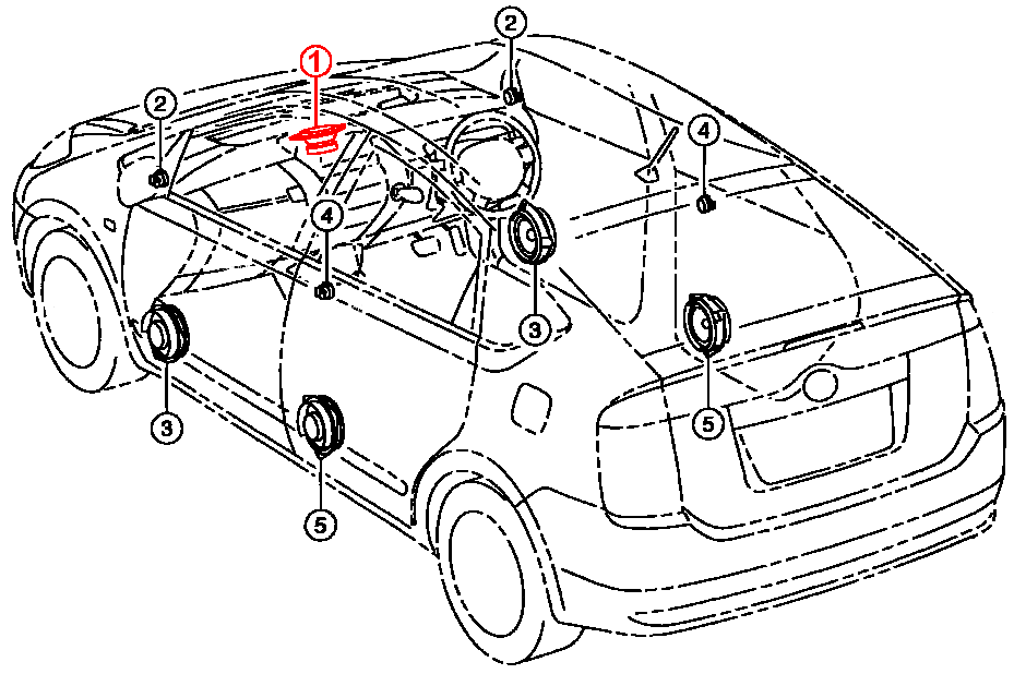

3. Звук с навигации будет выводится, через наш адаптер, на центральную колонку. На вложенной картинке отображена красным цветом.
