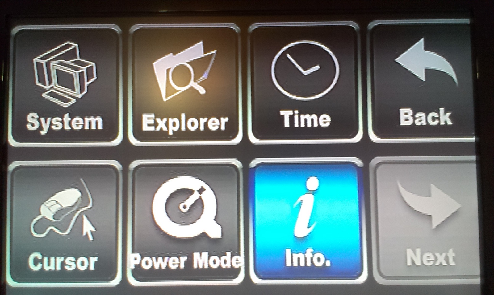

Приветствую.
1) Есть блок указанный в теме. Установил прошивку http://4pda.ru/forum/index.php?showtopi ... &p=8032799 . Все установилось. Но есть два но, нет русской локали и пропали странички в меню по настройке модема, wi-fi и т.д. Как быть, есть возможность откатиться на старую прошивку или она просто коряво встала?
2) Хотел чтобы при запуске блока запускалось другое меню, в реестре поменял AutoRun.exe на Main menu.exe, все запускается, но при запуске проскакивает внизу кнопка пуск от рабочего стола, она похоже как то остается висеть потому, что при запуске программ снизу остается черная полоса. Пошел по другому пути, написал скрипт убивающий заводское меню и запускающий мое, все нормально работает, полосы снизу нет. В новом меню назначил кнопку на запуск заводского меню (для настроек), так при нажатии этой кнопки при запуске заводского меню оно опять убивается и запускается мое, идет все по кругу. Что можно сделать?
Кнопка на след. страничку не активна

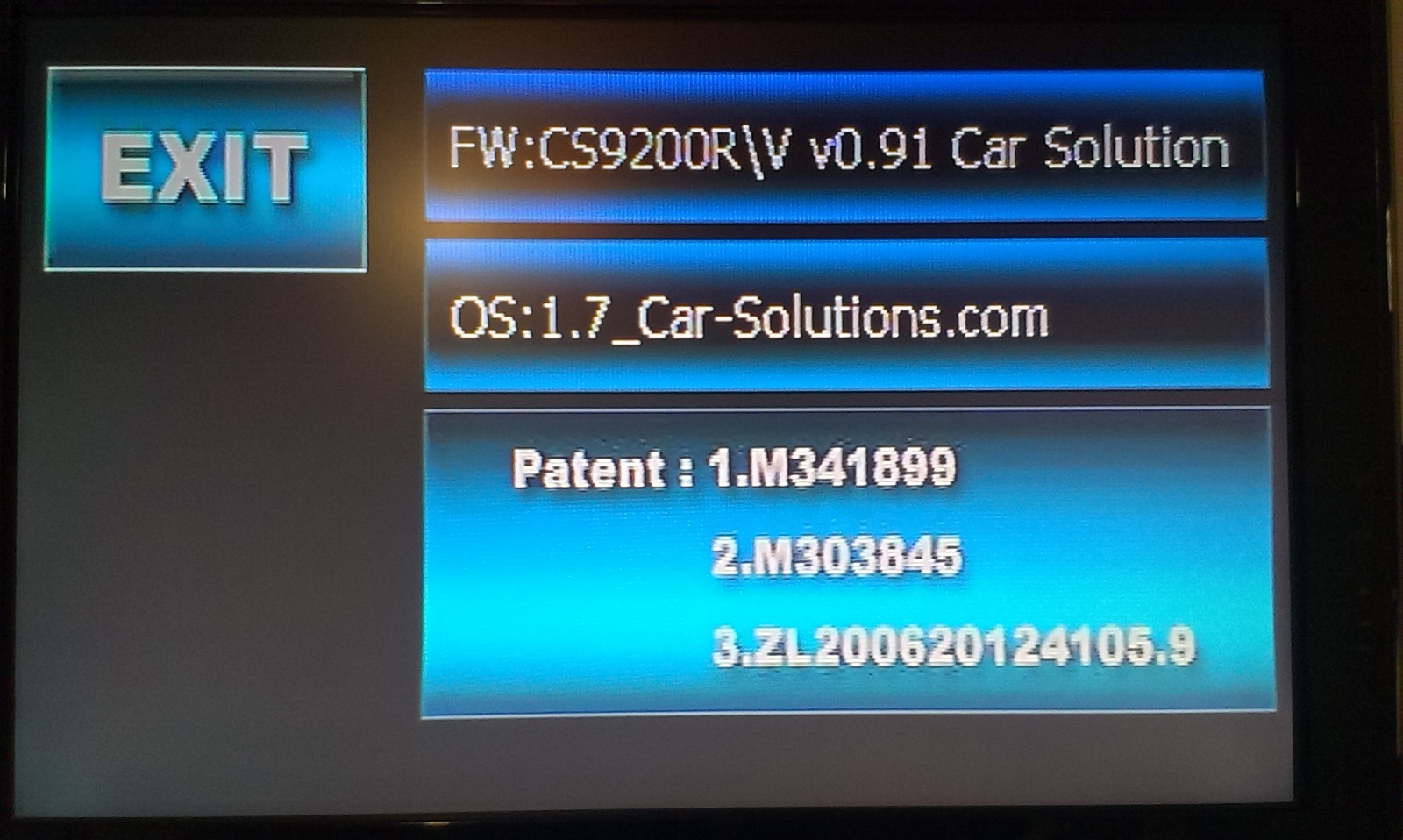

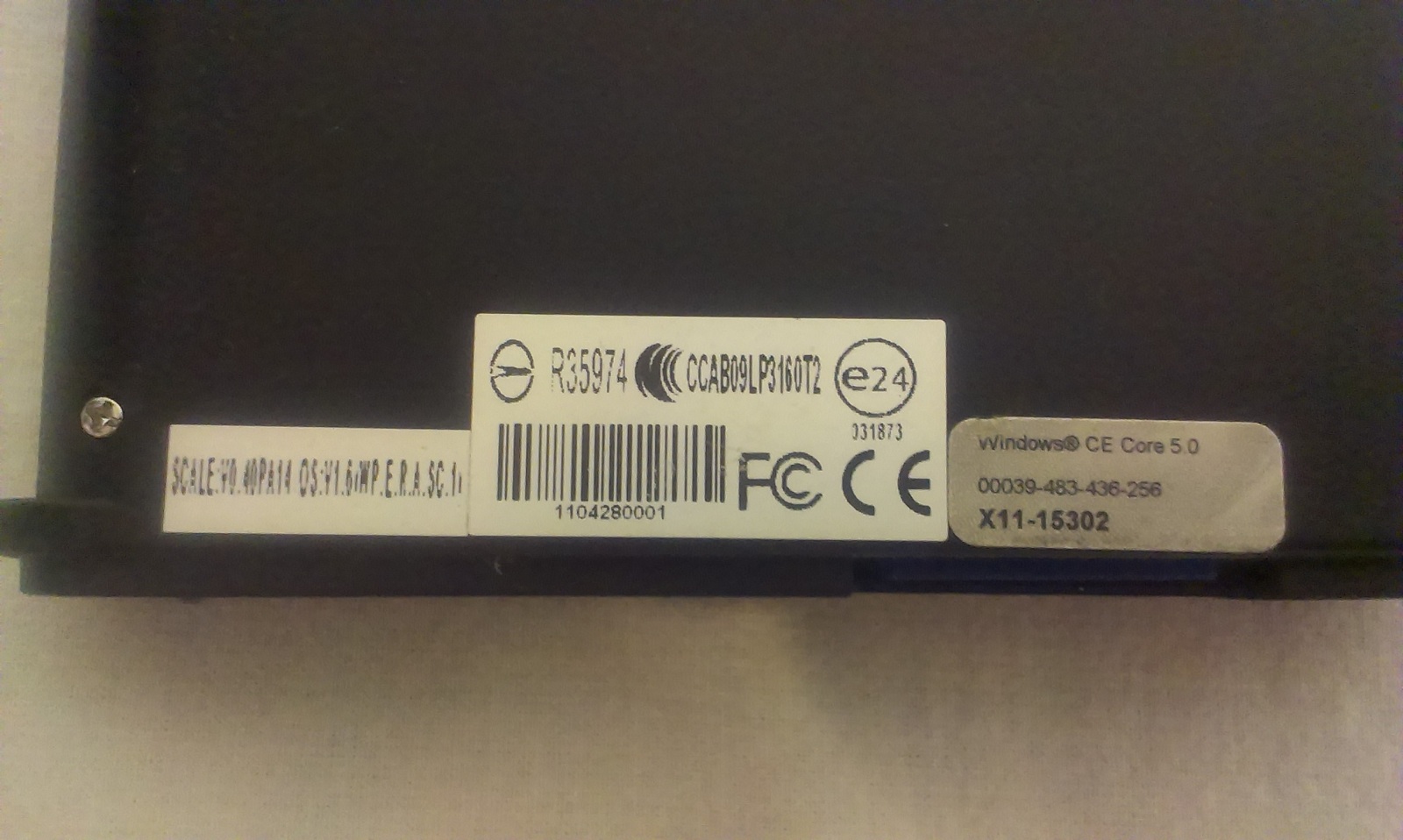

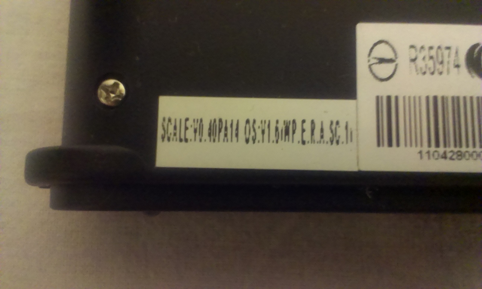

Приветствую. Блок указанный в теме, ниже фото(извините за качество). Вы пишите прошивка от 9200, установлена в блоке или по ссылке?

Re: CS9100 scale
Сообщение Yuretz » 15 дек 2015, 11:31
Что имеется в виду по русской локалью, раскладка клавиатуры или что?
На вскидку: отключать скриптом автозапуск при запуске родного меню и возвращаться в своё по нажатию на Navi в заводском меню.
