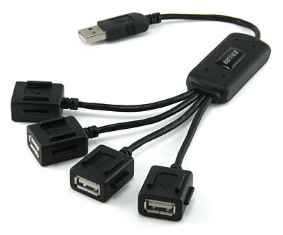

Само собою, есть возможность подключить оба девайса и оба будут работать. Для этого понадобится USB HUB, так как в 9100 USB-порт только один, а устройства два ну и плюс флешку подключить тоже наверняка захочется, а некуда. При выборе USB HUB-а, следует обратить внимание на поддержку ним USB1.1, потому что процессор навигационного блока поддерживает только USB1.1, с USB2.0 работает не корректно и при загрузке навигационного блока CS9100, устройства не успеют "определиться" в системе.
Наиболее распространенным USB HUB-ом стал вот такой:
Только при покупке стоит уточнить, поддерживает ли он USB1.1, а то бывают разные производители.
Так примите к сведению, что устройства которые подключены к CS9100 не должны потреблять больше чем 500мА, так как порт может выдать только 500мА. То есть, связка модем от нас + USB флешка будут работать стабильно. Если Вы захотите подключить что более потребляющее надо будет покупать USB HUB с внешней подпиткой.

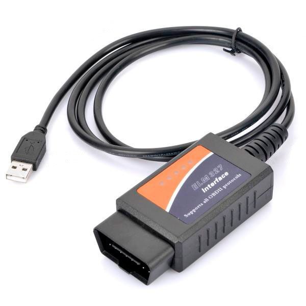

Добрый день. Купил такую штуку USB V1.5 ELM327 OBD2 OBDII CAN-BUS Auto Diagnostic Interface Code Scanner Reader.При подключении требует драйвер.Буду благодарен за драйвера и программное обеспечение.
