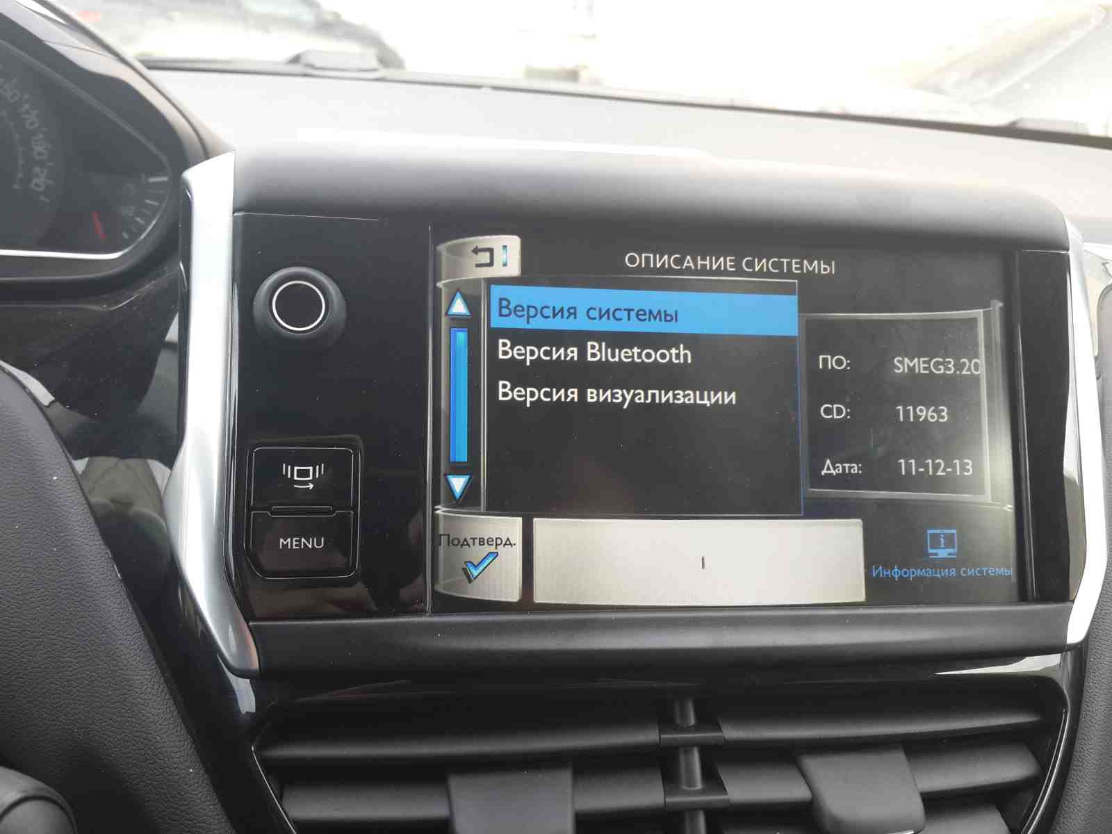

Опять вопрос уже по заказу - как определить, какое головное устройство стоит в машине RT6 или MRN?![]()
Код товара 850564 или 846030?
Denis писал(а):Приветствую!
Машина 2014 года, произведена в мае-июне
Если необходимо, могу предоставить VIN
