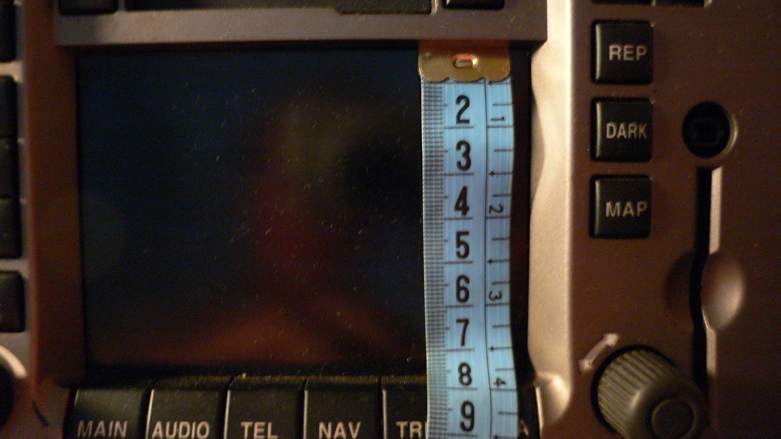

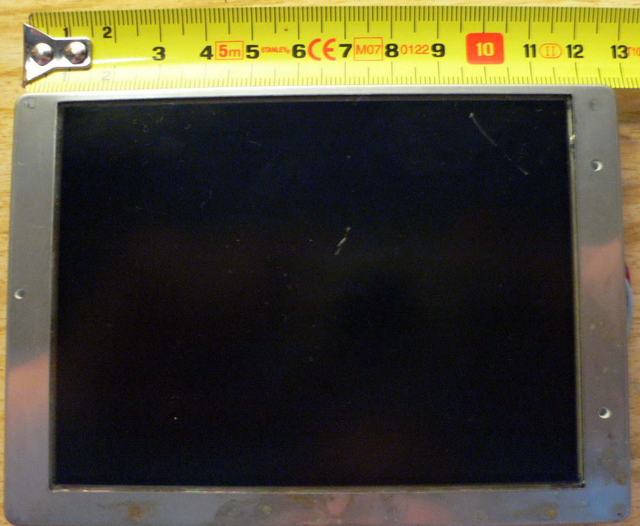

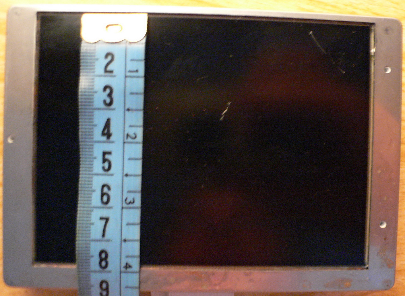

4. Если Вы захотите управлять подключенным навигационным блоком при помощи тач стекла, которое надо установить поверх штатного монитора. Ознакомьтесь с
данным мануалом, подберите нужный размер тач стекла + понадобится
ЮСБ тач контроллер.
