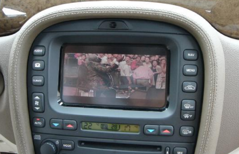

Я так понимаю монитор в Вашем авто выглядит следующим образом:
А штатный навигационный блок размещен в багажнике, с левой стороны.
Если так, то у Вас достаточно простой случай для подключения видео сигнала, мы работали с двумя такими авто. В данных авто видео сигнал от штатной навигации идет по RGB, именно в этот видео канал нам и надо будет врезаться.
Видео сигнал от навигации не прерывается во время движения, так что не надо будет выдумывать как обмануть монитор - то есть проводить дополнительными устройствами активацию видео в движении.

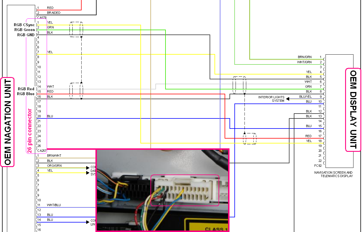

Ниже привожу более детальную схему подключения к RGB видео сигналу:
В предыдущих случаях у одного из клиентов был запрос, установка камеры заднего хода, у второго - DVB-T тюнер - установка оборудования проводилась возле штатного блока навигации.
В Вашем случае подключение следует проводить возле штатного монитора, а не возле блока навигации, так как нужен будет доступ до штатного тач стекла.

Надо нам попросить нашего топик стартера lesit поделиться более точными схематиками, а именно какие провода идут на монитор. Дабы определить, есть ли провод PARKING BRAKE (стояночный тормоз) которым за частую в старых авто реализовали блокировку в движении. Если такой провод имеется, то его надо будет обрезать и со стороны монитора подсоединить к "Земле".
Так же данный провод можно попробовать прозвонить, при затянутом ручнике или "ножнике" на данном проводе должна появится "Земля". Прозванивать надо проводку на самом мониторе и на блоке ТВ-тюнера.

Добрый день. Вы можете сказать по этой распиновке,есть там блокировка ТВ в движении? Этот разъем на мониторе.
Рамзес
Зарегистрирован: 09 фев 2012, 20:12
Автомобиль: jaguar
Re: Jaguar S-Type
Сообщение Germes » 17 фев 2012, 10:40
1 - Постоянное питание от батареи.
2 - Питание которое появляется при первом повороте ключа
3 - Шина данных
4 - Шина данных
5 - Земля RGB сигнала от штатной нави
6 - RGB сигнал Red
7 - RGB сигнал Green
8 - V-SG - Скорее всего экран для RGB сигнала
9 - Сигнал от габаритов
10 - РТА - Непонятно
11 - SG - Скорее всего экран для Балансного аудио сигнала
12 - Земля питания
13 - Земля питания
14 - CAN Bus
15 - CAN Bus
16 - SEC - Непонятно - может быть шиной для защиты
17 - RGB сигнал Blue
18 - RGB сигнал CSync
19 - Балансный Левый канал +
20 - Балансный Левый канал -
21 - Балансный Правый канал +
22 - Балансный Правый канал +
Re: Jaguar S-Type
Сообщение lesit » 17 фев 2012, 10:57
10 - РТА - TELEPHONE: MUTE (приглушение звука)
16 - SEC - при подключении я не использовал этот пин... и по схемам этот пин не задействован... SECURITY SYSTEM: RADIO REMOVED SENSING (я думаю, вы это имели ввиду) подключается в блок под тач скрином (в блок радио и СД)
11 - если в машине установелен ТВ то это экран для звука, если нет ТВ, то не задействуется... (я у себя без ТВ не задействовал его)
8 - V-SG - да это экран доя RGB сигнала
