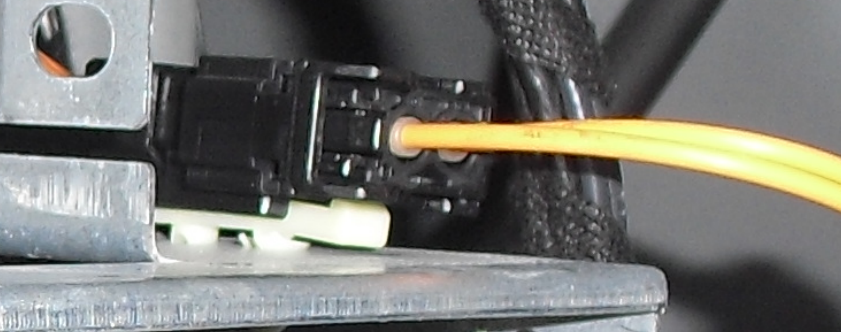

Хочу уточнить почему ни чего не выйдет в случае отсутствия штатной навигации. Дело в том что в Ягуарах начиная с 2006-2007 года выпуска начали использовать оптоволоконную шину передачи данных - MOST и как раз по этой шине и проходит активация GVIF видео входа со штатной навигации, так же по ней идет звук и управление. Как доказательство привожу вырезку со схематики по Ягуару.
Jaguar_Navi.pdf
Если посмотреть внимательней на фотографии которые вы выслали, то можно увидеть коннектора MOST-a которые соединены вместе, дабы замкнуть циркуляцию оптосигнала - такую систему закнутой циркуляции можно увидеть в выше представленном пдф-файле.
P.S.: Спасибо за фотографии коннекторов в отличном качестве.
