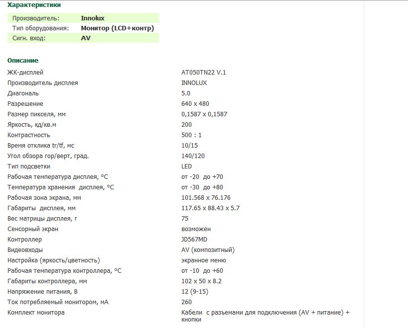

А как с тем, если родной дисплей с контроллером, заменить на второй дисплей с контролером?
Есть еще вот такой.
AT050TN22V.1.pdf

Re: Alfa Romeo, Fiat, Lansia
Сообщение AlFanat » 17 ноя 2012, 20:54
Понял. Не пойдет. Нужно 22 контактный.

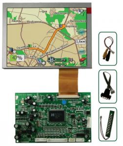

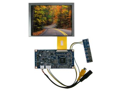

Сообщение AlFanat » 17 ноя 2012, 22:09
вот такой комплект подойдет?
