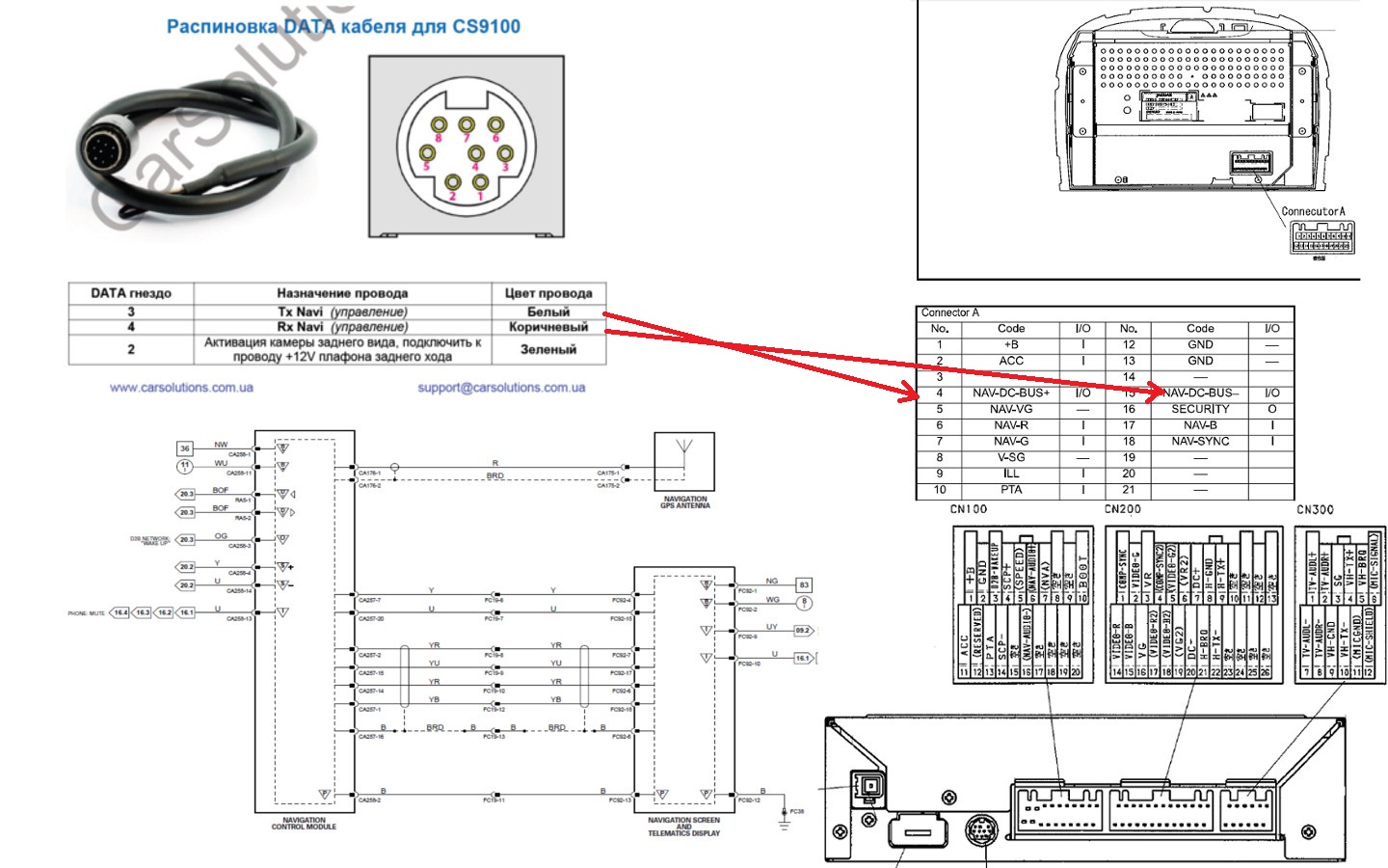

Там есть провод http://carsolutions.com.ua/nfs/product/ ... ors-12.jpg - по схеме подключения (в приложении к сообщению) он вроде как и подключается к зазьёмам
Короче, я накидал картинку со стрелками... так не получится?

Нет так не получиться - это как подключать USB флеш накопитель к IEEE1394 (FireWire).
