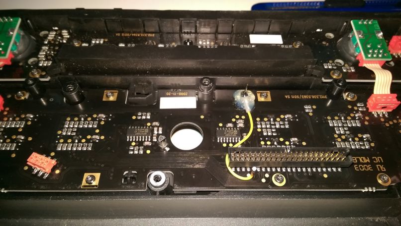

Сообщение Pavel » 06 дек 2015, 22:23
Вопрос скорее к службе поддержки.
Продукт
http://car-solutions.com/en/car-video-i ... entley.php

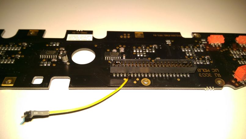

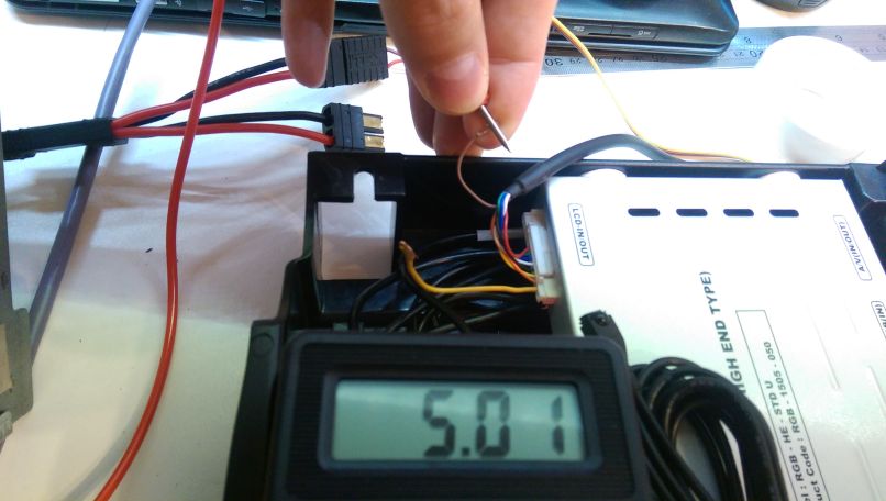

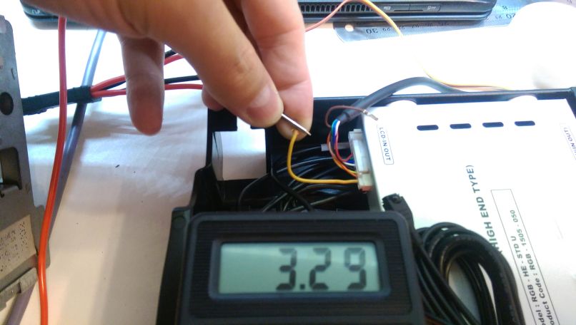

1 ВОПРОС:
После подключения обнаружилось, что заявленная возможность использовать штатную кнопку NAVI просто не работает. С пятого контакта штатного шлейфа снимается постоянное напряжение +5V (проверено на двух головных устройствах такого типа), а на том же контакте самого видеоинтерфейса постоянные +3.3V.
Соединение контактов не приводит ни к какому эффекту. Штатня клавиша NAVI не работает.
Переключение с пульта и с внешней кнопки работают отлично.

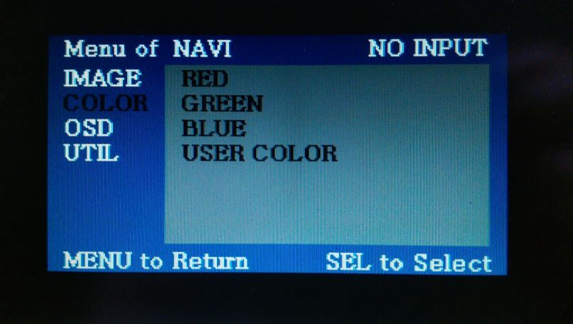

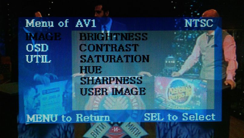

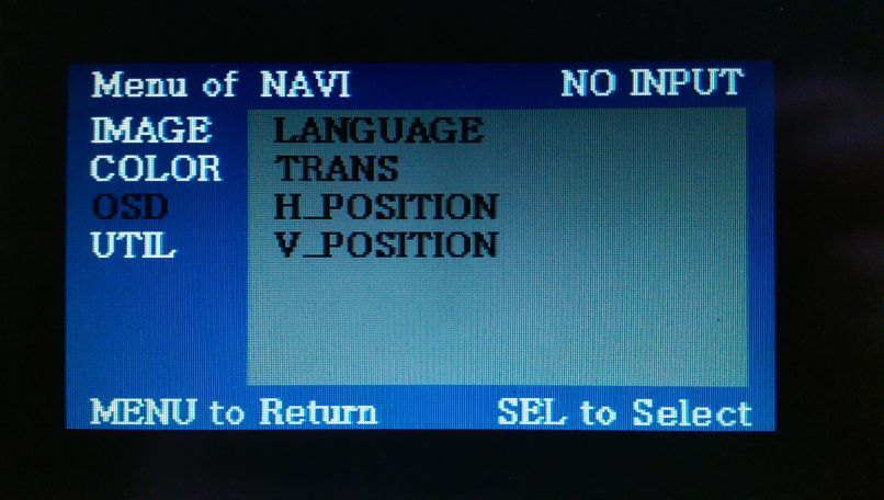

Сообщение Pavel » 08 дек 2015, 00:40
По пунктам:

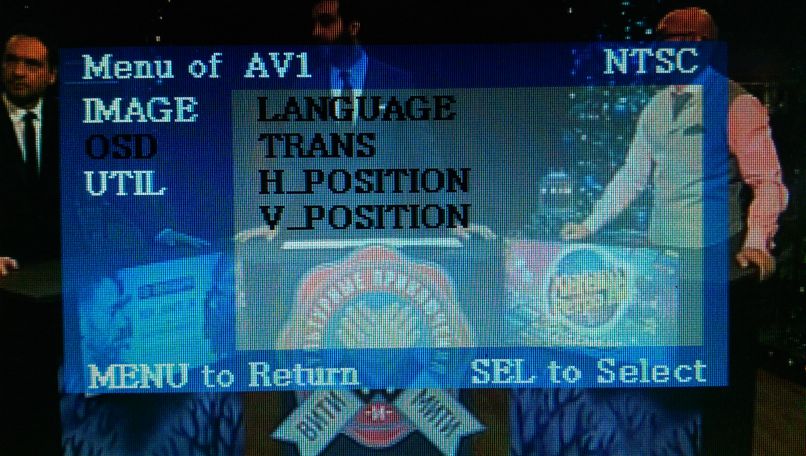

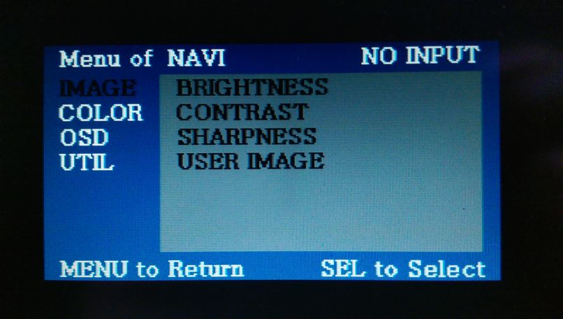

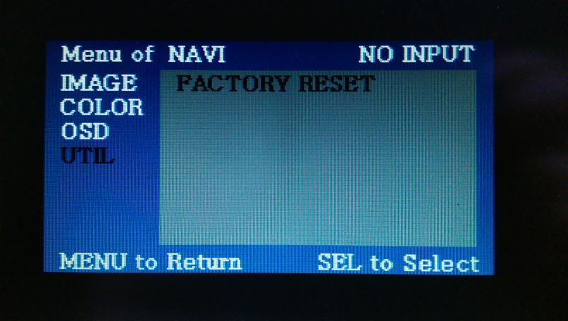

1. Приложил скрины OSD всего меню.
Возможно, необходимы дополнительные параметрические условия, что бы необходимые меню появились?
К входу NAVI сигнал не подключен, к входу AV1 подключен видео сигнал. Все настройки и переключатели в заводских положениях.
Как не пробовал, нужные меню с выбором модели авто не появились, так же как и не было настроек изображения камеры заднего вида, хоть сигнал на него и подавал.
Что не так?
2. Теперь все понятно, спасибо. Просто по описанию это было не ясно.

Re: VW Phaeton 2003 подключение
Сообщение Yuretz » 08 дек 2015, 10:28
Что не так?
На пульте быстро нажать Вверх-Вниз-Вверх-Menu или зажать и подержать кнопку влево на любом из входов интерфейса.
Сообщение Pavel » 08 дек 2015, 14:28
Спасибо, в описании эти команды воспринимаются как управление именно в самом меню, а не команда для вызова. Может стоит акцентировать на этом внимание в описании.
