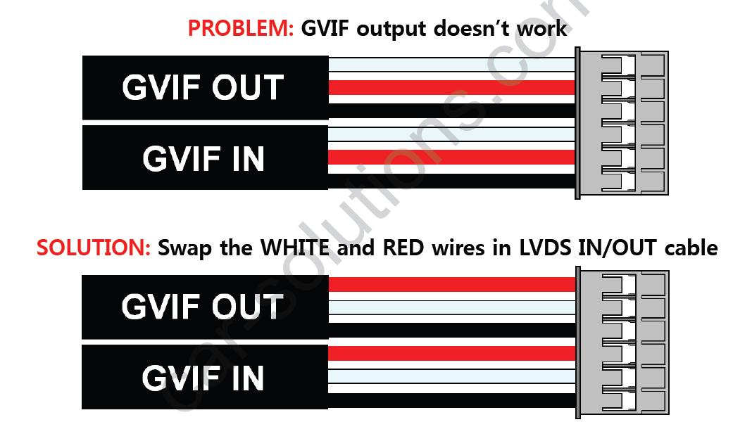

Сегодня пытался подключить присланый девайс для Ниссан Gvif интерефейс..
потрачено много времени и усилий, но картинка на экране по появлялась, переключение есть..картинки нет!
все перепроверил 10 раз..не чего не помогало..провода менял как на последней страници инструкции карсный с белым..но помогло..и присмотревшись на последнюю страницу инструкции внимательно и сверившись с проводом для Nissan, что на 6 страници иснструкции решил поменять провода с входа на выход...и вот оно все работает без танцев с бубном...ЧТОЖ вы уважаемые сложно проверить такие мелочи..или пайку с закрытыми глазами производите :twisted: ..и это за коробочку за 300$ ///
у вас даже на 6 странице инструкции не правильный провод изображен, вход с выходом перепутан..а вот последняя страница иснтрукции правильная...еслиб не она..отослал бы назад вашу чудо коробоку..

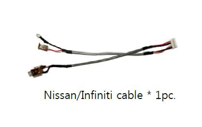

вот правильное положение входа-выхода
вот не правильный провод
