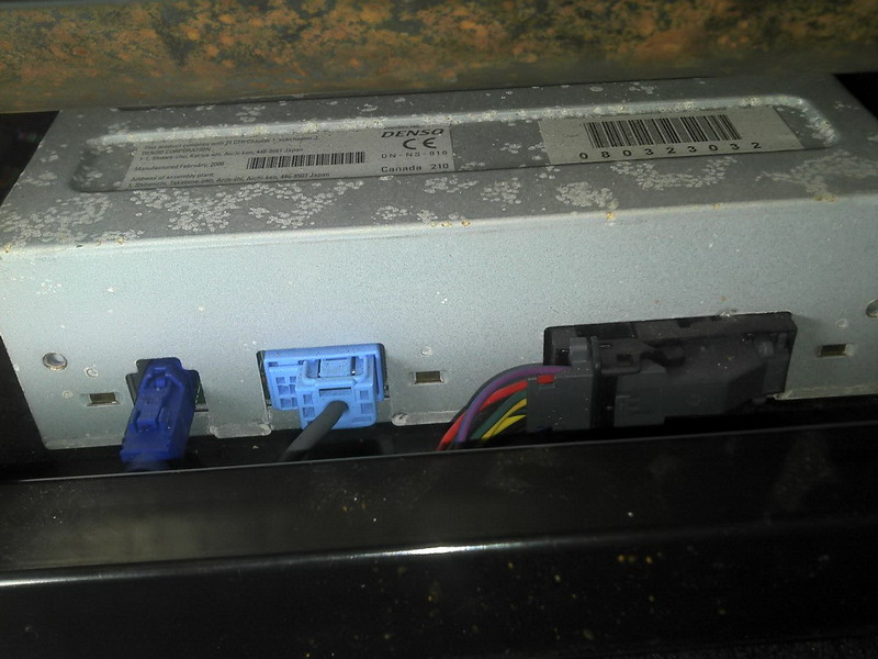

Ответ стандартный:
Фото штатной навигации в студию.
Штатная нави стоит под пассажирским креслом, ни чего откручивать не надо просто отодвиньте кресло максимально в перед и сфотографируйте штатную нави со стороны коннекторов. Фото должны быть хорошего качества.
Фото просим для того, что бы потом не было конфузов - мол не то продали, я не то хотел...
Тем более фото в данном случае сделать очень легко и ни чего разбирать не надобно!

Сообщение paulo » 26 янв 2012, 18:28
Сделал фото. Походит, достаточно информативно? :)

Сообщение Germes » 26 янв 2012, 19:14
Фото просто супер, если бы все так делали меньше было бы вопросов!!!
И так начнем, что же Вам понадобится:
1. Видео интерфейс для того что подключится к штатному монитору - GVIF Видео интерфейс.
2. Специальный кабель для подключения в автомобилях Land Rover.
3. Навигационный блок CS9100 полный комплект.
4. Адаптер для возможности управления подключенный навигационным блоком через штатное тач стекло.
5. Ультра тонкий DVD плеер, с возможностью просмотра видео с флешки, так же этот плеер можно устанавливать в любом положении!
6. Камера заднего вида для Вашего авто, рекомендую вот такую - слегка сложна в установке, но в дальнейшем себя оправдает.
