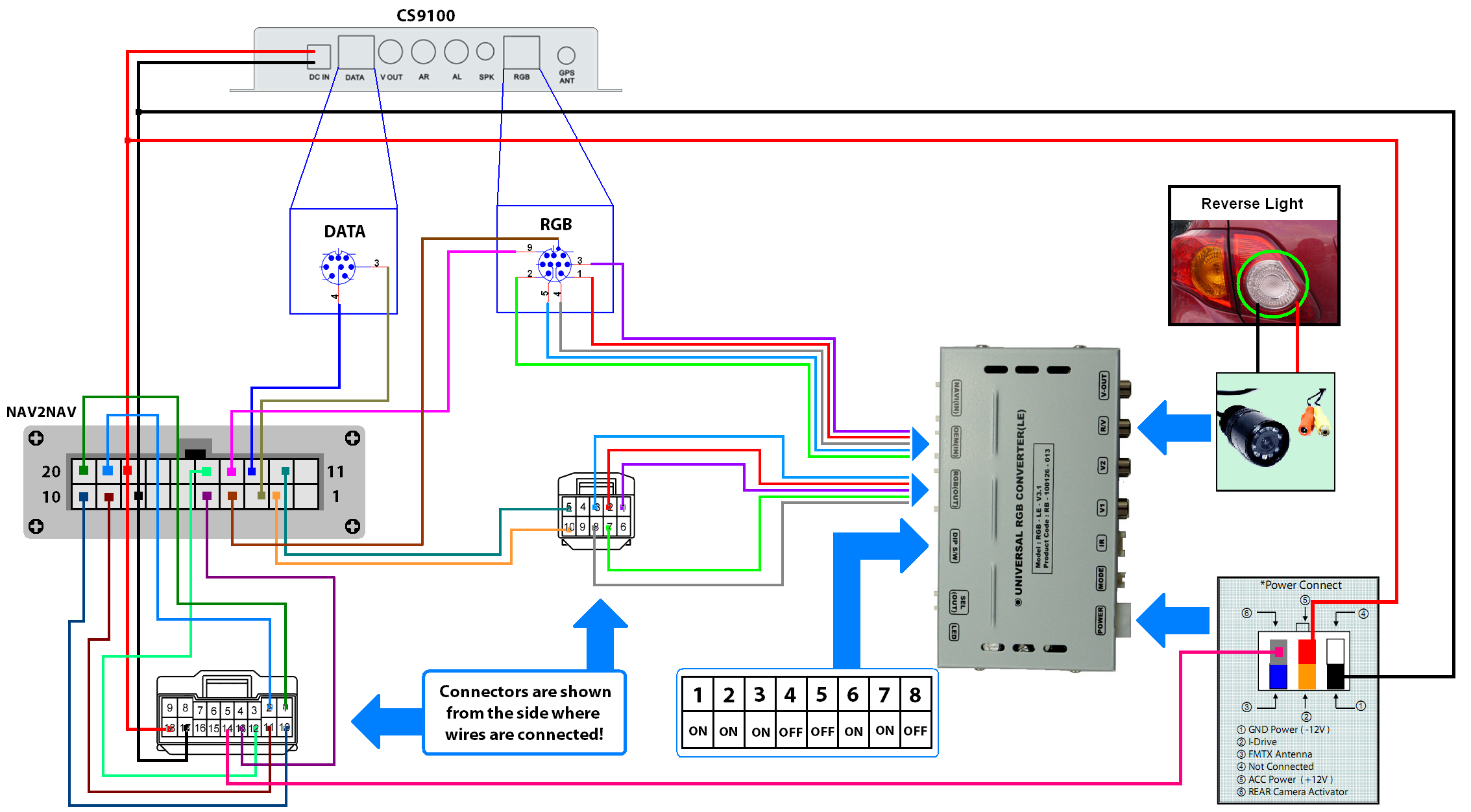

8. Пример подключения 9100 с видео интерфейсом RGB Low-End. Изображение с камеры будет выводится автоматически:

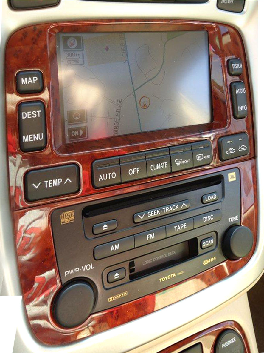

1. Как звук от видео развести на все штатные колонки? Пока только звук выводится на водительскую колонку! Dension 300 не помогает, его "завести" вообще не могу, не запускается!
магнитола с монитором
Провода с комплекта подошли только к второму разъему.
с проводами
Флэшка читается блоком, но сам блок не запускается.
вид спереди

2. Вы написали мол флешка читается блоком но блок не запускается и приложили фото дисплея с запущенной штаной нави. В чем тут подвох, Вы выложили не то фото случайно или просто забыли демонтировать штатный навигационный блок???!!! Так же интересует, что Вы имеете ввиду под флешкой? Какая файловая система на флешке, сколько гиг?

2. Фото для примера как выглядят кнопки. Dension 300 подключался к магнитоле. Флэшка 8 гБ, FAT, индикатор на ней работает после запуска. У меня схема в книге немного другая. Подключал к разъему R22. Как его запустить или он подключен не в тот разъем?
