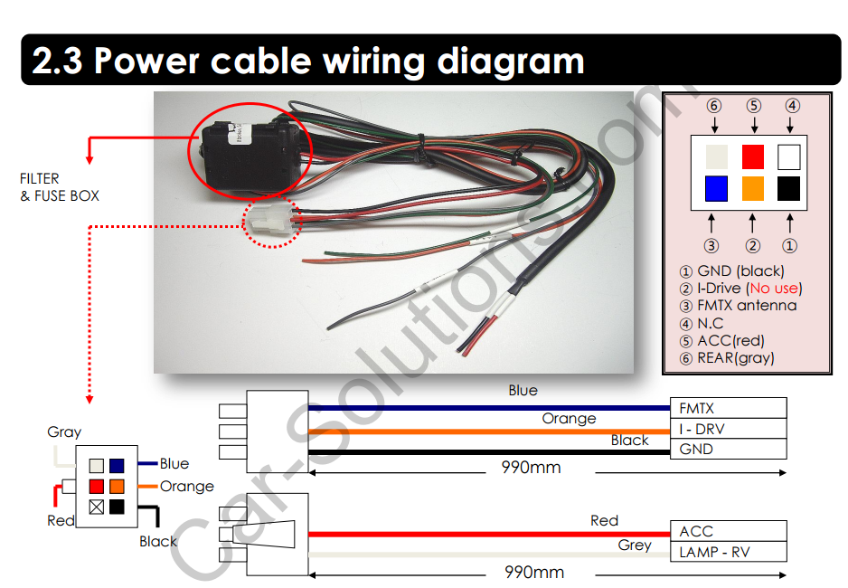

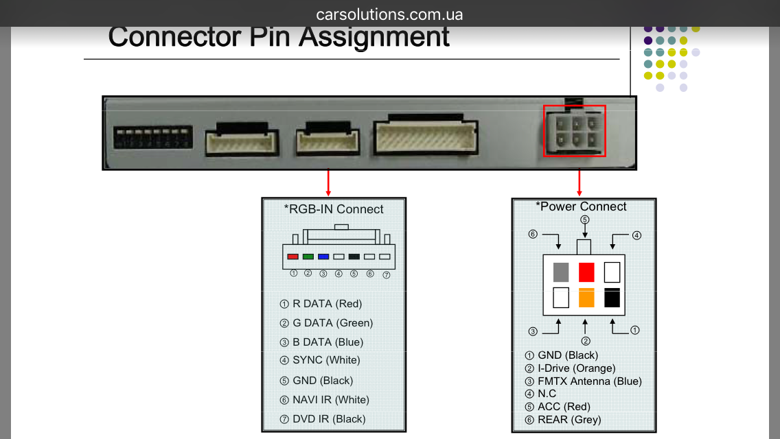

Подскажите а у ваших интервейсов я тоже видел в колодке питания такойже оранжевый провод с надписью I-DRV, он куда подключается?
Yuretz писал(а):bormalei4 писал(а):Yuretz писал(а):У нас не было таких видеоинтерфейсов и, к сожалению, у нас нет информации по подключению.
Нет такого провода в наших интерфейсах для BMW . В RGB LE этот провод не используется.
На фото оранжевый провод i-drive. Куда его подключать?
