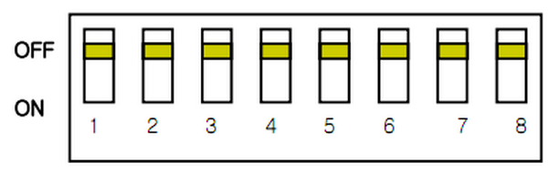

Так же прилагаю мануал для ревизии 4.2 - изменения только в ДИП переключателях!

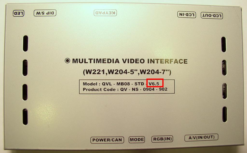

Что такое версия железа (ревизия) видео интерфейса и как ее определить (смотрим рисунок) версия железа выдела красным:

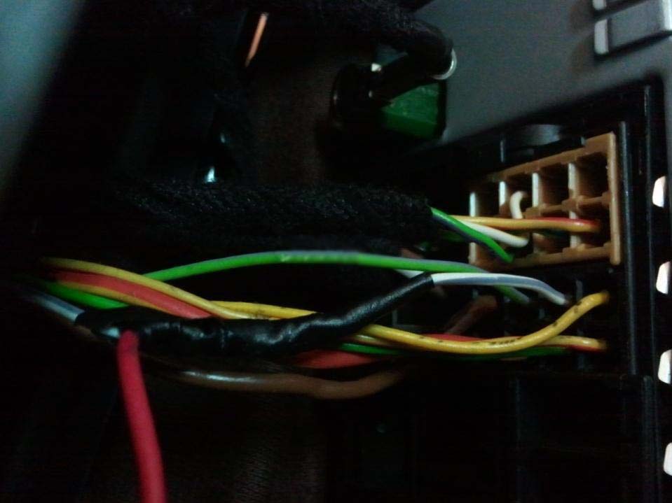

В некоторых авто, провод к которому подключаются для управлением штатными кнопками на панели ММІ, например для переключения видеовходов кнопкой NAVI - данный провод может быть другого цвета (например белый с серой полосой) или отсутствовать!!! К примеру, в автомобилях А8 2010-2011 выпуска данный провод белый с голубой полосой. Ниже на рисунке, к данному проводу подсоединен красный провод.
Добавлено 26.07.2011 18:22

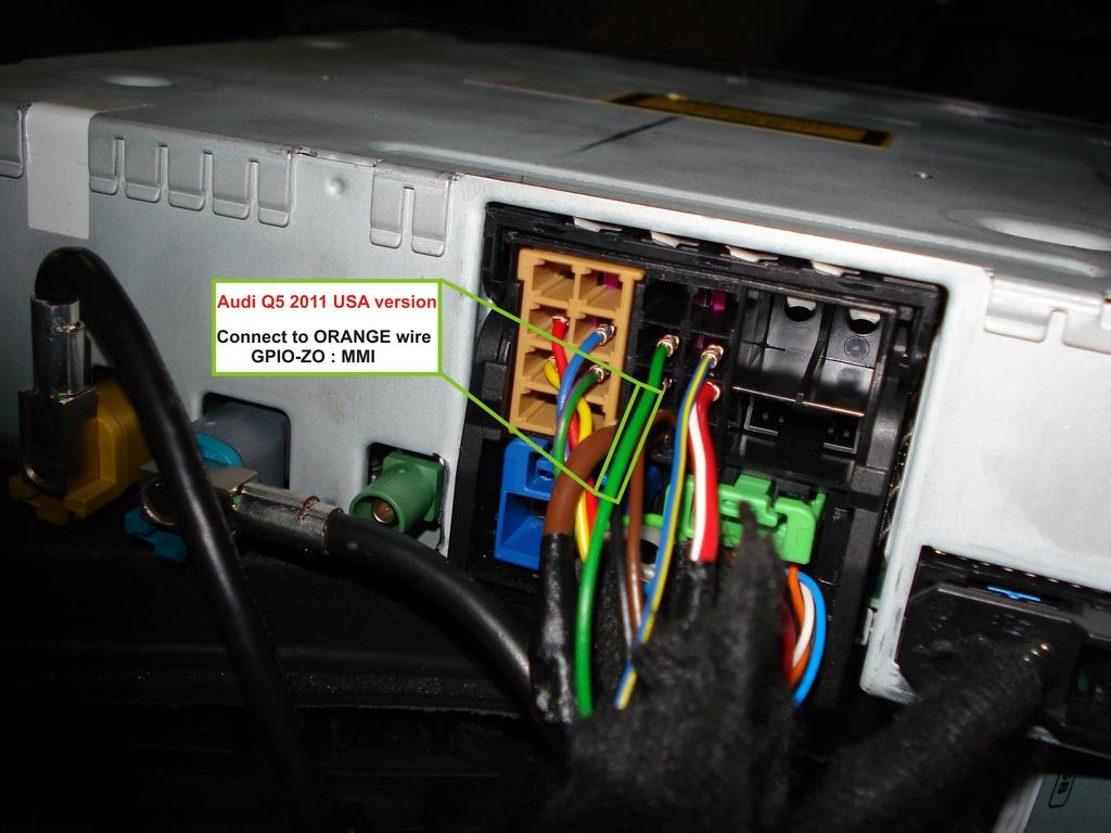

Следующий пример, автомобиль Q5 2011г. для Американского рынка (со штатной навигацией и консолью MMI около ручки переключения передач), данный провод зеленый обозначенный на рисунке. К данному проводу (зеленому) следует подключить оранжевый провод (GPIO) от видео интерфейса.

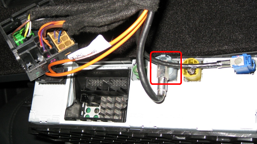

Подключение полностью Plug&Play (я про видео сигнал), то есть ни чего ни чего надо будет резать.
Подключение надо будет проводить возле блока media unit который находится в бардачке (ну прям как в Ауди :) ). На картинке, разъем обведенный красным извлекаем из блока и вставляем в видео интерфейс. Дополнительным кабелем, со штатной фишкой, соединяем видео интерфейс и Media Unit RNS 850 (данный кабель идет в комплекте с видео интерфейсом).
Настройка DIP переключателей:
В данном случае рассматриваем как настраивать DIP переключатели именно для RNS 850. Все другие переключатели настраиваете по ходу устанавливаемых устройств полагаясь на инструкцию.
Для ревизий 3.х: #5-ON
Для ревизий 4.1: #5-ON, #6-OFF
Для ревизий 4.2: #5-ON

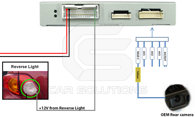

Камера заднего хода:
Просим учесть, если в авто установлена штатная камера заднего хода, то провод "REAR" следует подсоединить к плафонам заднего хода или соответствующему проводу автомобиля, дабы видео интерфейс в нужный момент "отдал картинку" штатному изображению и клиент наблюдал картинку штатной камеры или системы парк асиста с парктрониками. Так же потребуется перевести DIP переключатель #7 (для всех ревизий интерфейсов один и тот же переключатель) в соответствующее положение:
ON - При подключении нештатной камеры заднего хода
OFF - При наличии в комплектации авто штатной камеры заднего хода

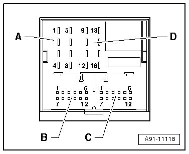

Подключать к питанию Media Unit RNS 850, а именно к постоянному плюсу, система умного отключения сама потушит устройство.Ниже привожу распиновку большой квадратной фишки, характерной немцам.
A - Multi-pin connector, 8-pin
1 - LF mute from mobile phone prefitting
2 - Voltage supply to multimedia operating unit -E380-
3 - Wake UP to multimedia operating unit -E380-
5 - "Mobile ON" signal, Power ON
6 - Reset to multimedia operating unit -E380-
7 - Loop break diagnostic wire
B - Multi-pin connector, 12-pin
2 - Microphone input (+) of microphone unit in front roof module -R164- for voice control (voice control microphone)
3 - Microphone input (-) of microphone unit in front roof module -R164- for voice control (voice control microphone)
4 - Send wire to R173 - Traffic data aerial (TX VICS)
5 - Composite colour signal wire (-) of rear-view camera control unit -J772-
6 - Send wire to J676 - Chipcard reader control unit (TX ETC)
8 - Microphone input (+) microphone unit in front roof module -R164- (telephone microphone)
9 - Microphone input (-) microphone unit in front roof module -R164- (telephone microphone)
10 - Receive wire from R173 - traffic data aerial (RX VICS)
11 - Composite colour signal wire (+) of rear-view camera control unit -J772-
12 - Receive wire from J676 - Chipcard reader control unit (RX ETC)
C - Multi-pin connector, 12-pin
All pins are connected to the terminal for external audio sources -R199-.
1 - LF-In earth
2 - LF-In right
3 - USB (+5V)
4 - USB (earth)
6 - Detect
7 - LF-In left
8 - LF-In shield earth
9 - Composite colour signal wire (+)
10 - Composite colour signal wire (-)
11 - iPod data
D - Multi-pin connector, 8-pin
9 - "Telephone ON" signal to telephone bracket -R126-
10 - Data from multimedia operating unit -E380-
11 - Data to multimedia operating unit -E380-
12 - Terminal 31
13 - SNDREQ signal from telephone bracket -R126- (mobile)
14 - Reset from multimedia operating unit -E380-
15 - Terminal 30
16 - Earth to multimedia operating unit -E380-

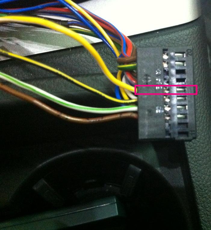

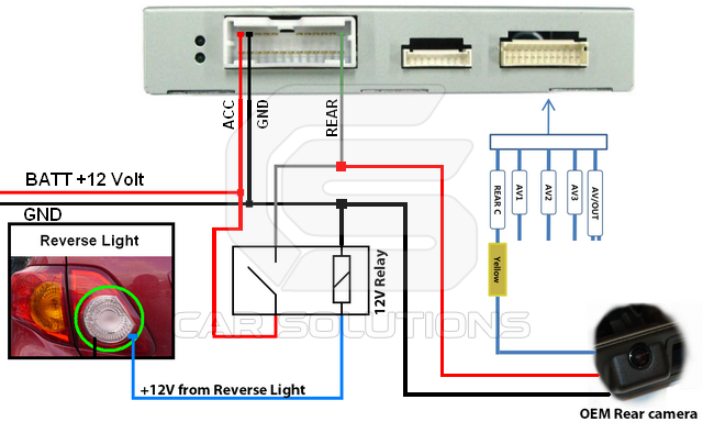

Недавно нами была обнаружена интересная особенность. В автомобилях Audi A4, A5, Q5 2011 USA (то есть для Американского рынка), скажем так не совсем работают штатные камеры заднего вида (то есть камеры установленные заводом производителем!). Завод производитель в свою очередь пообещал дилерам и клиентам исправить данную проблему в течении 6-10 месяцев, мол выпустят новую прошивку и на СТО все порешают. Короче говоря дилеры не дожидаясь решения от производителя пошли другим путем: покупка видео интерфейса и подключение установленной камеры заднего вида через доп. установленное оборудование (да видео сигнал со штатной камеры заднего идет по обычному композиту!). Все было бы хорошо, НО возникла одна мааааленькая проблема - при включении заднего хода камера включалась несколько раз и потом видео интерфейс переставал реагировать на включение заднего хода, то есть подачу +12V с плафонов заднего хода на СЕРЫЙ провод REAR.
Ниже привожу нерабочую схему подключения:
Проведя некоторое исследование мы увидели, что подаваемое напряжение на серый провод с плафона заднего хода является пульсирующим. Соответственно "ключ" на который подавалось данное напряжение не рассчитан на пульсацию и в итоге через некоторое время он "запирался" - помогала только перегрузка видео интерфейса (выкл\вкл питания). В итоге смотрим правильное подключение:
Внимание: Такая же проблема наблюдалась в автомобилях BMW - соответственно решение проблемы такое же.
Внимание: Если Вы надумаете запитать штатную камеру, то имейте ввиду, что все штатные камеры (во всех автомобилях) питаются от 6-7 Вольт, соответственно 12 Вольт спалят штатную камеру.

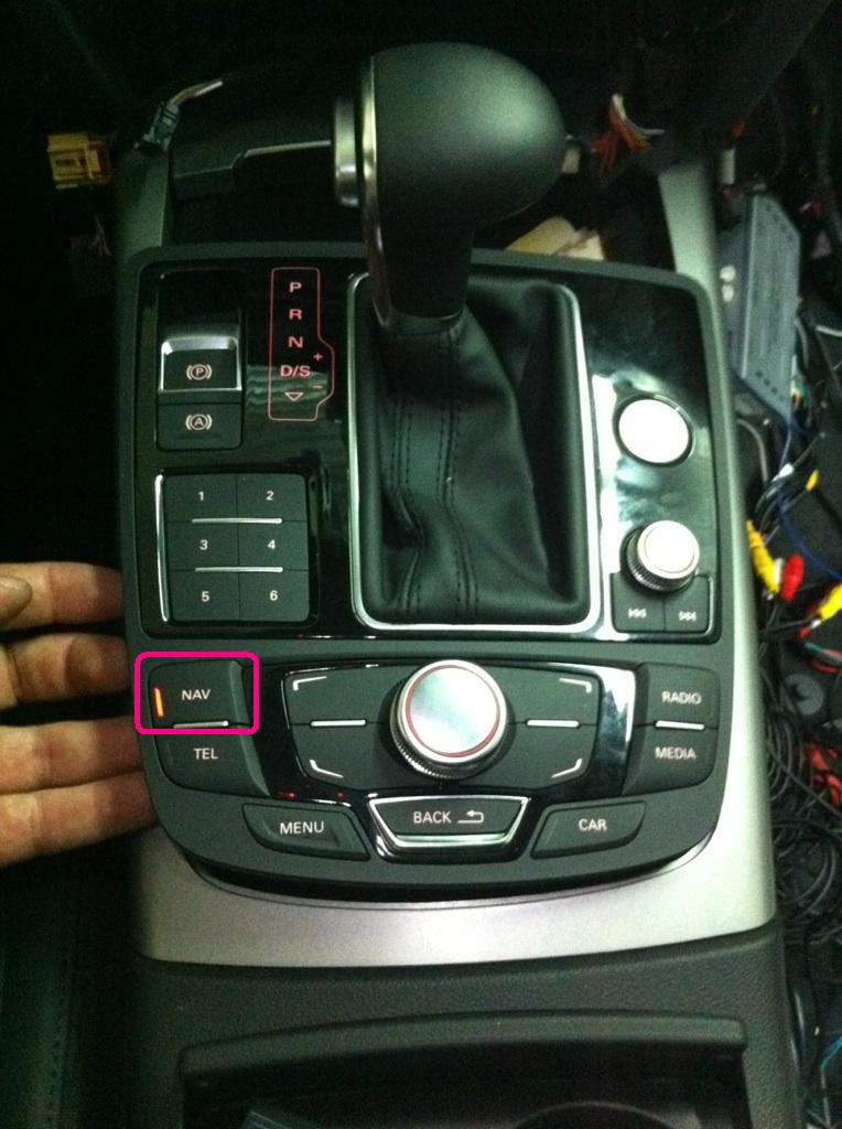

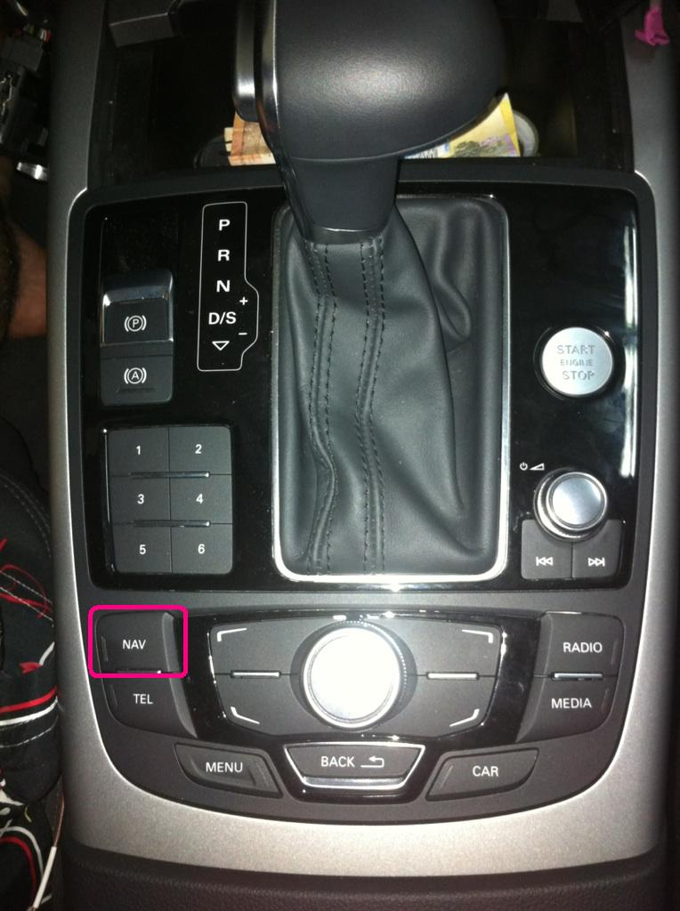

1. Добавили поддержку штатной кнопки NAVI на ММІ консоли (возле коробки передач) для автомобилей А7 2011 (данную функцию надо активировать в FACTORY MENU - IMAGE\CAR MODEL)

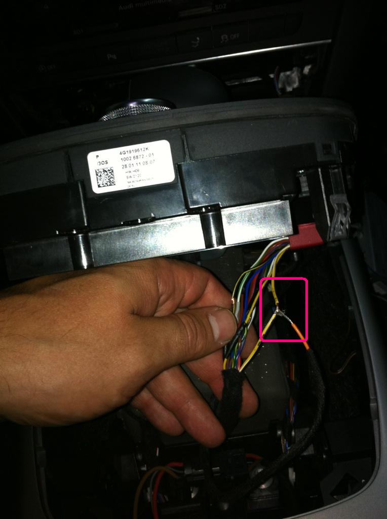

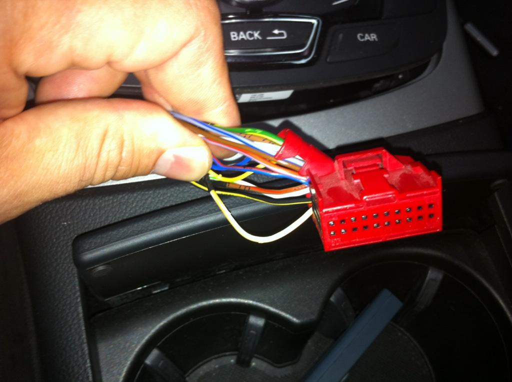

Ниже прилагаю фото к какому проводу надо подключатся (оранжевый провод от видео интерфейса) для переключения штатной кнопкой NAVI - подключатся следует к оранжевому проводу с белой полосой.
Рассмотрим поближе данный коннектор (в данном авто он красный, не забывайте что производитель может изменить цветовую маркировку проводки). Снимаем с коннектора красный корпус и видим черный коннектор с пронумерованными контактами - нас интересует 16-й контакт, то есть провод на 16-ом контакте (в нашем случае он был желтым с белой полосой).

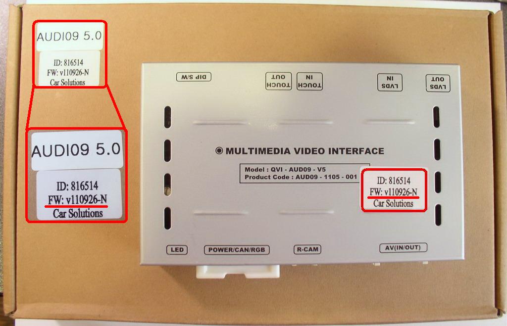

Внимание !!! Увага !!! Attention !!! Аtención !!! Аttenzione !!! Achtung !!!
Все видео интерфейсы для 816514 Ауди 09 5-ой и 6-ой версии, имеют маленький глюк при работе с дополнительно подключаемой камерой. То есть если в авто не установлена штатная камера заднего хода и ее устанавливают при помощи нашего интерфейса - глюк проявляется в ЗАДЕРЖКЕ включения камеры заднего хода на 3-4 секунды!!! Данная проблема решается при помощи пере прошивки видео интерфейса и только, других методов решения данной проблемы не существует! Интерфейсы прошиваются только нашими инженерами!!!
Как определить прошит ли интерфейс который у Вас на руках (смотрим фото):
Наклейка которая обведена красным означает наличие новой прошивки в устройстве.
Текст подчеркнутый красной линией - версия прошивки.
На видео интерфейсе три таких наклейки и собственно на самой коробке (упаковке) одна наклейка.
То же самое касается других видео интерфейсов, если видите такую наклейку значит он перешит!

3. Хочу использовать штатную кнопку нави. В моем случае не подскажите какого цвета штатный провод 16-ти пинового разъема?

3. Думаю что согласно мануалу или данной ветке можно определить нужный провод.
