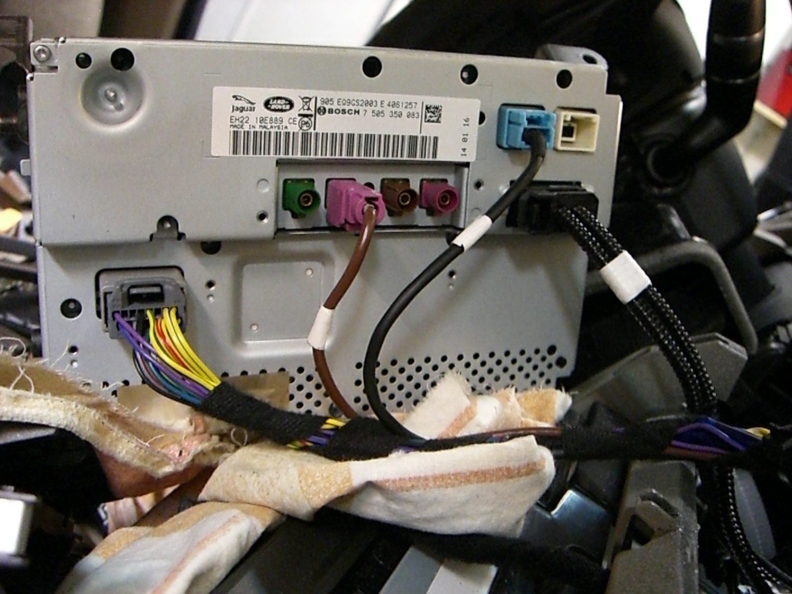

Добрый день! Подскажите какой видеоинтерфейс приобрести.Нужно подключить переднюю и заднюю камеры,ТВ тюнер и навигацию. В машине ни чего этого нет.Монитор штатный на фото

Yuretz » 12 фев 2015, 15:12
Разобрать монитор. С помощью
этой платы разорвать штатный шлейф от матрицы. Подключить плату к интерфейсу с помощью
LVDS кабеля.
Этот кабель подключаем в разрыв штатного за ГУ.

GEOFAT » 12 фев 2015, 18:01
СПАСИБО! Разобрался , заказал , придёт , пощупаем . Ещё раз БЛАГОДАРЮ ВАС!
