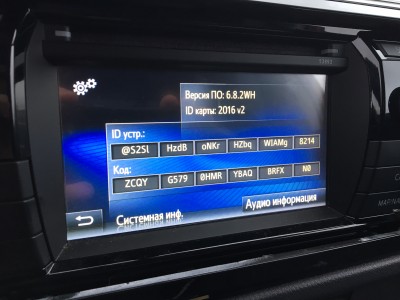

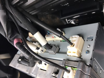

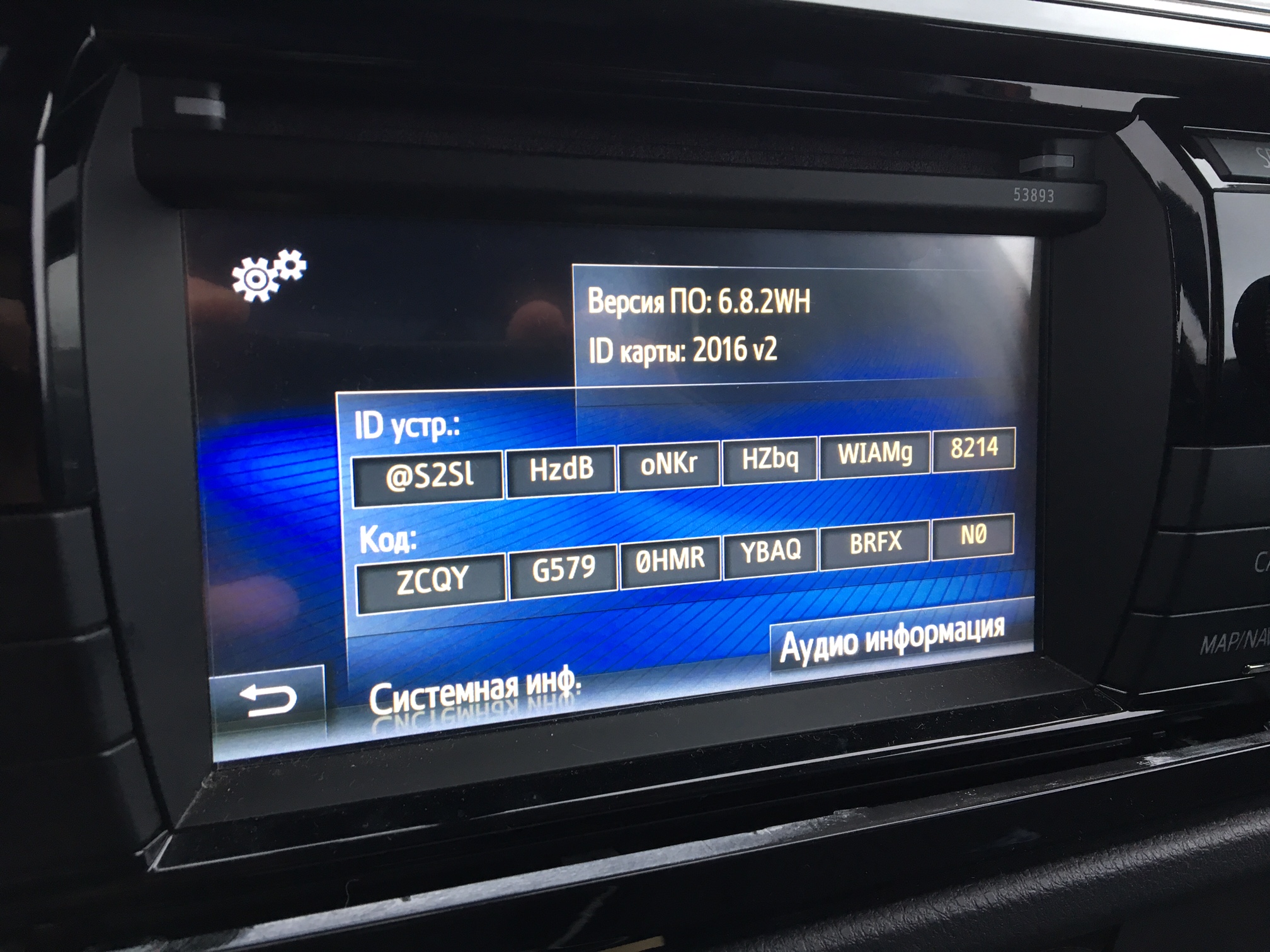

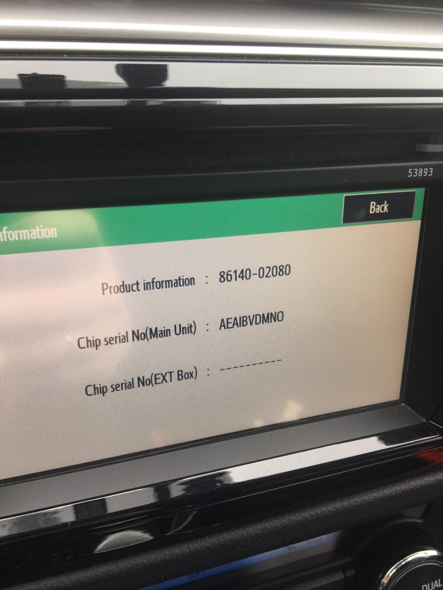

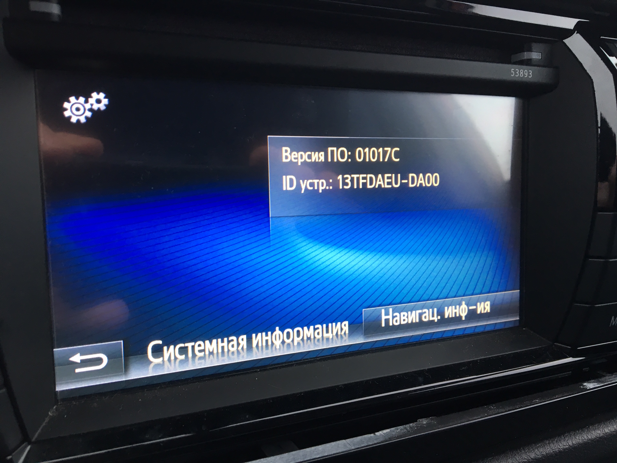

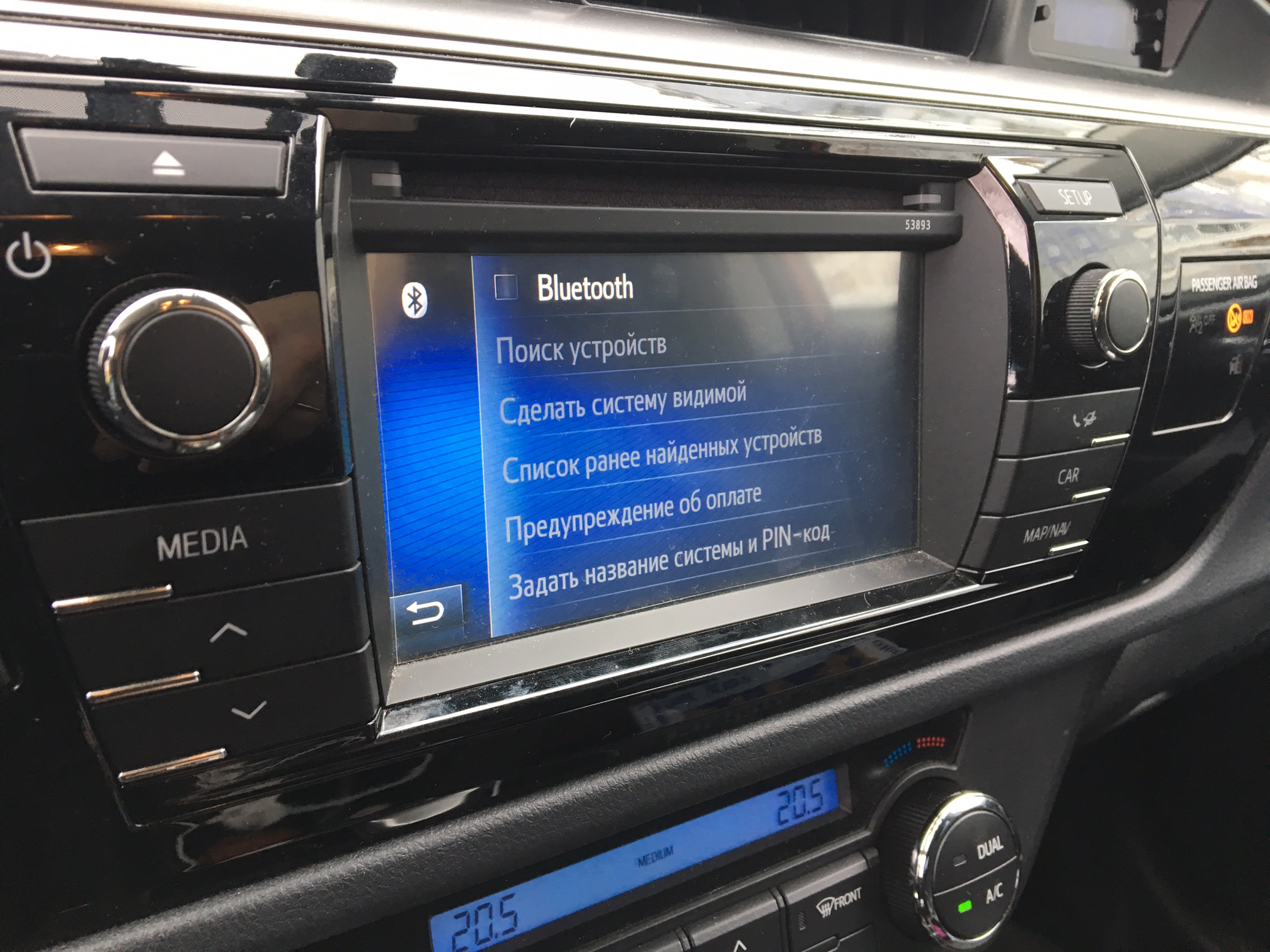

Установил навигацию 86840-0w012 на Toyota corolla 2013. Навигация работает, блютуз перестал работать (не ставиться галочка "включить"), если блок навигации отключить то блютуз начинает работать...
Пробовал прошить голову, но так как в интернете новее установленной прошивки не нашел,* а при прошивки на аналогичную версию голова пишет что «обновить на старую версию невозможно». Пробовал шить блок навигации (зарегистрировавшись на сайте тойота сервис customerportal.toyota-europe.com/login/index.html ) но для граждан проживающих в России сервис временно не работает, скачал обновление карт указав страну проживания то ли Украина толи еще чего то, обновил карты, что естественно не помогло блутузу.
Обратился платно в официальный сервис, где после дня разбирательств дали заключение о «верном подключении» и устно о несовместимости данной головы с данным навигационным блоком, дали список совместимых блоков навигации.

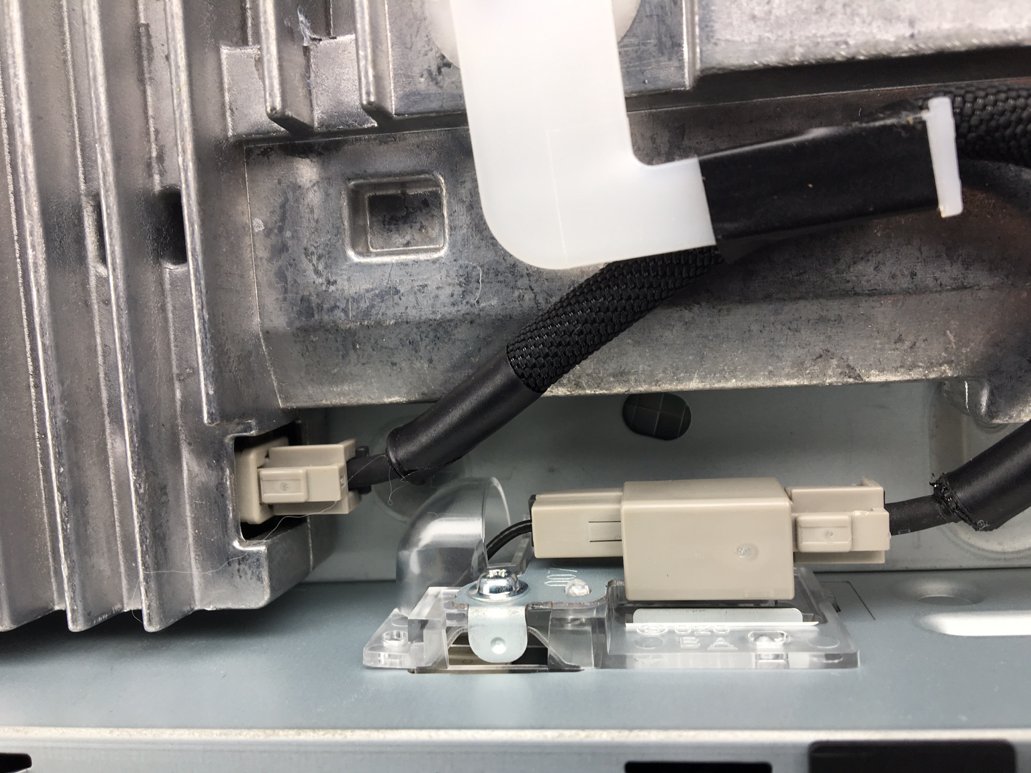

На фото кабель USB воткнут в голову, потом переткнул, но результат тот же...
