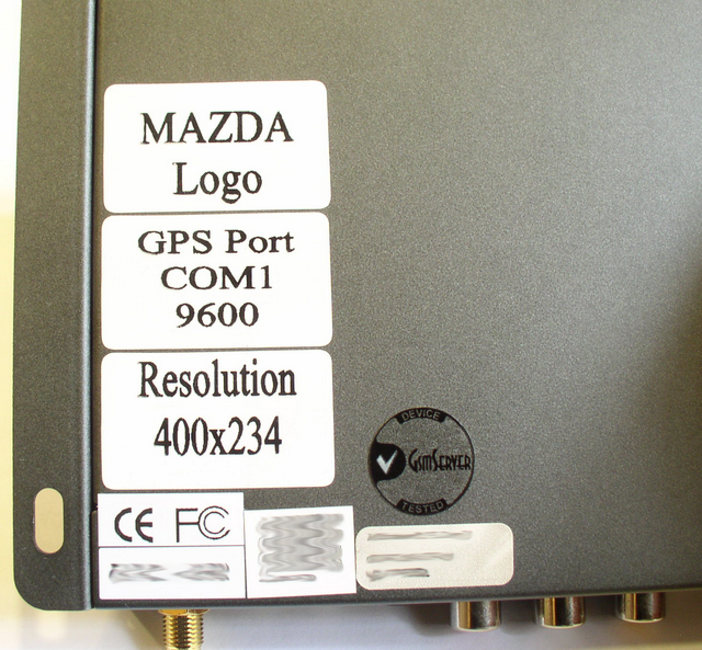

А. В начале выясняем на каком разрешении работает Ваш навигационный блок. Фактически на всех нави блоках с низу наклеена такая информация:

Е. После этого жмем кнопку "Настроить", появиться окно с настройками выходного видео файла, а именно размером картинки, качеством звука и прочее. Вспоминаем, что наш CS9100 работает на разрешении 400х234. Выбираем в настройках "Видео размер" наиболее подходящий - это будет 400х240. Далее все по картинке.

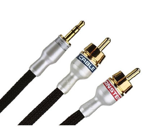

2) По аудио все просто - CS9100 выдает и навигацию и мультимедиа по одному выходу, это или выход аудио на RGB разъеме или два тюльпана - линейных выход. Так же, для очень тяжелых случаев когда не как подключится к штатной аудио системе, в комплекте с CS9100 есть выносной динамик.
Самым простым вариантом по заведению звука с CS9100 на штатную аудио систему, если в автомобиле присутствует AUX вход. Покупаем, переходник RCA в стерео Mini Jack 3.5 стерео (смотрим рисунок)
Тюльпаны втыкаем в CS9100, а стерео джек втыкаем в AUX вход. Кнопкой, на приборной панели, активируем AUX вход (да он сам по себе не активируется) и наслаждаемся звуком со всех колонок.
