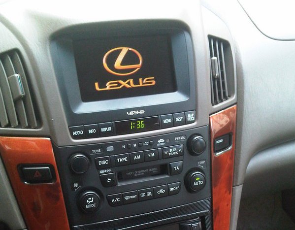

Предоставьте, пожалуйста, фотографию ГУ.
Re: Выбор оборудования для LEXUS RX300
Сообщение NewFantom » 26 ноя 2015, 23:03
Точно такая же, только "леворукая" (к сожалению, своей фотки нет, скачал с форума)
