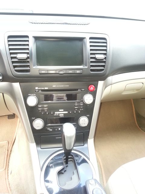

Здравствуйте. Имею упомянутый субару со штатным монитором таким:
разрешением 480*234
Хочу на нем просматривать интернет. Вот такая простая задача. если я правильно понял, подойдет Android приставка Minix Neo X5mini? на нее по wifi со смартфона раздам инет.
видеоинтерфейс тоже? какой? что еще?
разрешение 480*234 не есть проблема?
кроме того у меня на авто установлен контроллер Alpine VPA-B222 вот такой:
похожим образом:
, он выводит на штатный монитор содержимое дисков, переключает на TV-тюнер.
их можно подружить?

Понадобится Универсальный автомобильный видеоинтерфейс RGB Low-End и Конвертер видеосигнала HDMI в CVBS. Также, мы сделаем кабель, которым можно будет подключить интерфейс в разрыв штатной навигации и монитора.
По управлению minix с помощью штатного сенсорного экрана: нужно будет разбирать монитор, ставить коммутатор(~$35) + Универсальный контроллер сенсорного стекла (UTC).
Сразу скажу, что качество картинки будет не очень хорошее.
