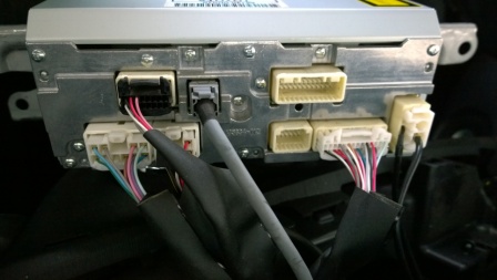

Скажите, пожалуйста, в какой из вводов я подсоединяю
даанный кабель ?
В ввод, который поменьше снизу или в верхний .
По виду, в верхний. Или же вообще как - то по другому?

Кабель подключается в нижнее 28ми контактное гнездо. Если этот разъём занят, то или выбиваем провода из нашего кабеля и вставляем в штатный коннектор или наоборот.
Re: Просмотр видео на штатном мониторе Toyota Yaris 2012.
Сообщение michael1 » 09 сен 2014, 16:42
То - есть насколько я понимаю у меня конектор занят исходя из фото ,которое я вам послал.Ведь так?
Допустим вы выбиваете из вашего кабеля нужные провода,после этого я должен
вставить их в определённые свободные незанятые проводами места в коннекторе .
Я правильно понял?
Могу ли я это сделать один без специалиста, только исходя из ваших инструкций?
