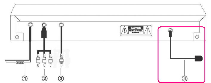

У Вашего ДВД плеера (phonocar vm015) на задней панели, есть дополнительный вход, для подключения внешнего ИК (Инфракрасного) приемника, на сколько я понимаю это гнездо stereo jack 3.5mm.
Инфракрасный (IR) приемник Вашего ДВД плеера это универсальное устройство приема команд с ИК пульта. К данному приемнику идут три провода, а именно:
1. Общий - GND
2. Питание - +5V
3. Прием данных - Data Rx
Ниже, представлен пример. подключения ИК приемника:
То есть, Вам понадобится коннектор 3,5мм. стерео джек, и кусок провода.
Провод от видео интерфейса IRDVD надо соединить с проводом приема данных Data Rx.
Но перед этим следует сначала зайти в режим Factory Mode (14-ая страница, мануала для видео интерфейса)
Выбрать тип подключенного ДВД плеера (26-ая страница, мануала для видео интерфейса), в Вашем случае следует выбрать USER. После этого, подключите провод IRDVD к ДВД и проведити обучение видео интерфейса, нужным функциям (24-25-ая страница, мануала для видео интерфейса)

Пишу еще раз, то что уже написал!!!!!!
