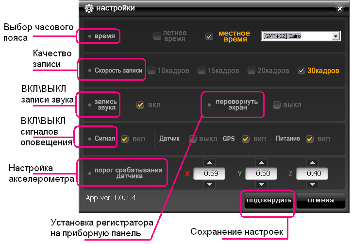

Ниже выкладываю программное обеспечение (в дальнейшем ПО) с помощью которого пользователь сможет просмотреть записанные ролики на регистратор, а также уточнить где это именно происходило за счет наложения Google Карт. Данное ПО, следует записать на карту памяти которую Вы будете использовать в регистраторе. Карта памяти может быть любая до 32Гб!!! И так, Вы скачали архив:
1. Скопируйте папку BIN из архива в корень карты памяти.
2. После копирования, запустите приложение RoadMemory.ехе прямо с карты памяти
3. Проведите настройку ПО, нажав на кнопку похожую на зубчатое колесо, в нижнем правом углу.
4. В появившемся окне, следует указать (поставить галочки) как будет установлен видео регистратор, часовой пояс и прочие настройки. Смотрим вложенную картинку:
5. После проведения настроек, обязательно нажмите на кнопку "Подтвердить", для сохранения результатов. Все настройки сохранятся в файл setupdata.cfg откуда регистратор при запусках будет считывать настройки.

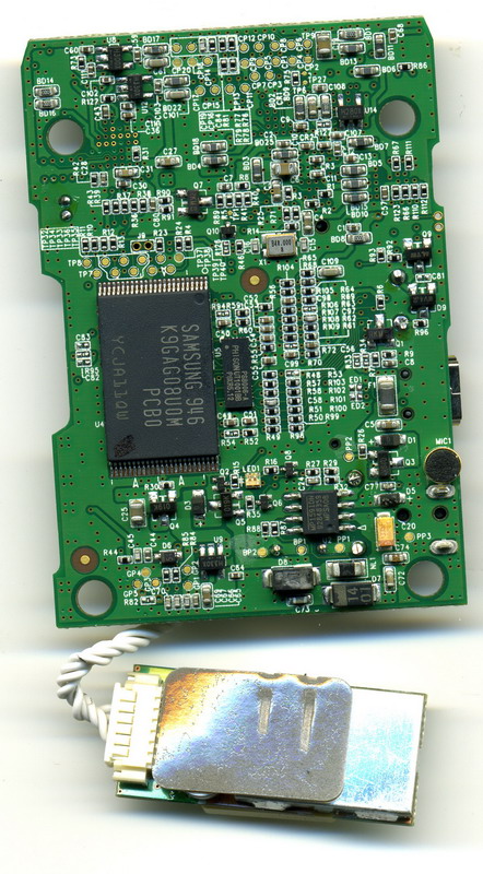

Сообщение Germes » 28 янв 2012, 18:08
Давайте рассмотрим изнутри, да бы Вам самим не хотелось этого делать и не повредить устройство при разборке :)
В данном случае мы разобрали видео регистратор HDR-1000, он отличается от своих собратьев только наличием внутренней памяти (NANd Flash K9GAG08U0M) на которую параллельно ведется запись видео.
Плата устройства, вид сверху:
Плата устройства, вид снизу:
Конденсаторы высокой емкости, для финализации записи во время выключения питания - 3 Фарата 5,4 Вольта:
