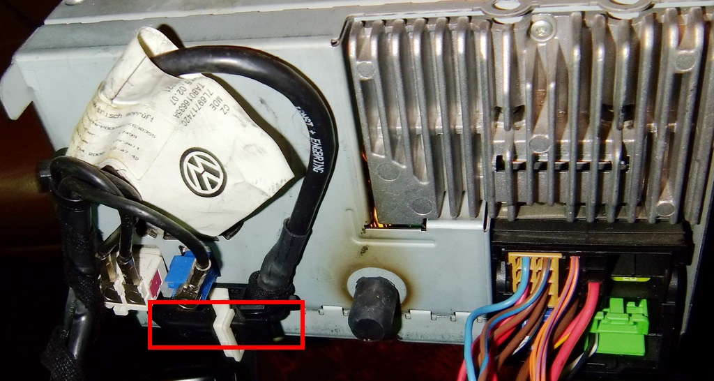

Вот знакомый попрасил подключить камеру заднего вида
Я установщик(АвтоЗвук), камеры ставил, но тут получилась проблемка.
Прошу помощи.
Вот такая балалайка там стоит(нажать для увеличения)
скажите, возможно что нить сделать?
спасибо
Yuretz писал(а):Здравствуйте.
Судя по фотографиям, штатная камера подключена(второе фото, прямоугольный разъём по FAKRA разъёмами). Если нужно подключить нештатную камеру, то понадобится адаптер - http://car-solutions.com/en/aftermarket ... swagen.php или интерфейс - http://car-solutions.com/en/video-inter ... system.php .
тогда в облости задней двери должны быть провода/разъёмы??? или не так?
говорится, что должен быть разъём горчичного цвета, а на нашей чёрный
